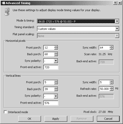

    По пинам - TapeOut совмещается внутри матрицы со SpeakerOut (наслучий если очень захочется чёнить засейвить), свободный пин отдаётся гашению (или чему больше нравится) . Итого , при юзанье прошивки под VGA , пины TVRGB - Sync & Blank перетрансформируются в Hor.Sync. & Vert.Sync .

  5. #85
    11.02.2005
    3,789
    2 heroy
    Помучил монитор на тему 31,25кгц , он даже ниже 30кгц фуручил (хотя обычно ругался что 30-85 предел.) Думаю что все трубчатые мониторы ругаться не будут . Но фликкерёжж просто опупительный 8)
    В аттаче портрет накруток какого-то стандартного видео режима с 31,25кгц по горизонтали и 50гц по вертикали , для тех кто захочет повторить эксперемент как с жидкими так и с трубчатами мониторами -

  6. #86
    05.05.2005
    Германия
    1,614
    Цитата Сообщение от fan
    2 heroy
    что за монитор? в смысле модель.

  8. #88
    11.02.2005
    3,789
    лыжный т710пу... теперь и такова добра фиг найдёш...

  9. #89
    ZEK
    2 heroy
    Ну у меня из 5 мониторов на 2 тока вменяемый результат. А другие те кто умеют кричали что частота превышена (интересно есть мониторы которые кричать частота приниженна ??)
  10. #90
    11.02.2005
    3,789
    31,25кгц как раз занижена (но всётаки соответствует неизветному мне стандарту). Речь об этом ?
