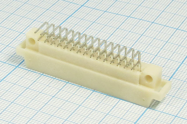

    Кто нибудь может вспомнить, что за соединитель штатно устанавливался для принтера на плате пентагона 128 ? Шаг 2мм. Я его никогда даже не видел - он вымер до того как я дорос до инженера
    Этот соединитель в отверстия справа по центру https://yadi.sk/i/631xgS4Iciuhh
    На край платы на ламели можно впаять DB-25 - но он уж очень не красиво смотрится. А так как имеется рабочий МС6312, то соединитель впаять хочется

    25 контактов - это остальное просто отломать получается ?

    Не совсем
    у меня такой впаян (только часть ножек отрезана)

    Я к тому, что ОАО "Каскад", ранее завод "Каскад" работает и их выпускает.
    ОАО "Каскад" специализируется по выпуску низкочастотных прямоугольных соединителей объемного и печатного монтажа типа:
    СНО 51, 52, 53, 54;
    СНО и СНП 58, 59, 63, 64;
    СНО и СНП 49, 50, 60, 61, 68, 69;
    ОНП-ВГ-31, 32, 34, 35, 36;
    ОНП-ВГ-7, 10;
    СНИ-СС-1, 2, 3, 5, 6;
    ОНП-ВС-92, 93, 103, 104, 105, 106 напряжением от 250В до 700В, силой тока до 8А.
    И в продаже они есть.

    Я думаю в чип-дип зайти
    Спасибо всем за разъяснения

    вот чего я у них отыскал (но это уже экзотика)
    http://www.chipdip.ru/product/tyco-827535-1
    а вообще мне вспоминается ответная часть с двумя пласт.зажимами по-бокам.
    в юности подключал польский принтер d100
