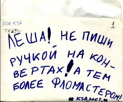

    Unhappy Пропадает коллекция NOMY Gfx !!!
    Нужна помощь Москвичей, Коммунистов - умных спектрумистов, которые сталкивались с проблематикой перевода дискет 5.25 на IBM.
    Коллекция хорошая, есть то что ни у кого нет и небыло. Нужен реальный спектрум, золотые руки и время. Всего около 200 дискет, хорошего сохранения. Я не могу прочесть диски по одной причине:
    Диски скорей всего форматировались в какой то необычной версии TR DOS на реале, без DCU и ADM (точного названия не помню)
    В этой коллекции были дискеты которые я прочел от трека до трека, они были не Nom евские, а чьи то (с рынка, из других городов), то есть отформатированы скорей всего DCU или схожей программой, но не Номи.
    Почему надо перевести:
    Nomy обладал доступом ко всем "Богам" спектрума !(KSA, ISAEV A,FANTOMASSOFT) И там много того что нам было нельзя смотреть и думать.
    Там точно есть:
    NK DOS v1.0 - новая операционная система над TR DOS. Интерфейс и структура MS DOS 3.0 (проэкт завершенный !!!) Делал Nomy и KSA.
    Непущенные на рынок релизы NOMY GFX :
    Garfield 2, Miamy Cobra GT, Simple Demo, Delight Demo, Electrized Demo - Незавершенный проэкт.
    и многое другое.
    Короче диски у меня в районе Марьино.
