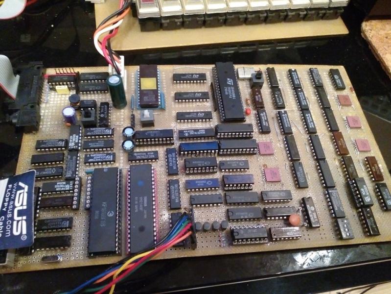

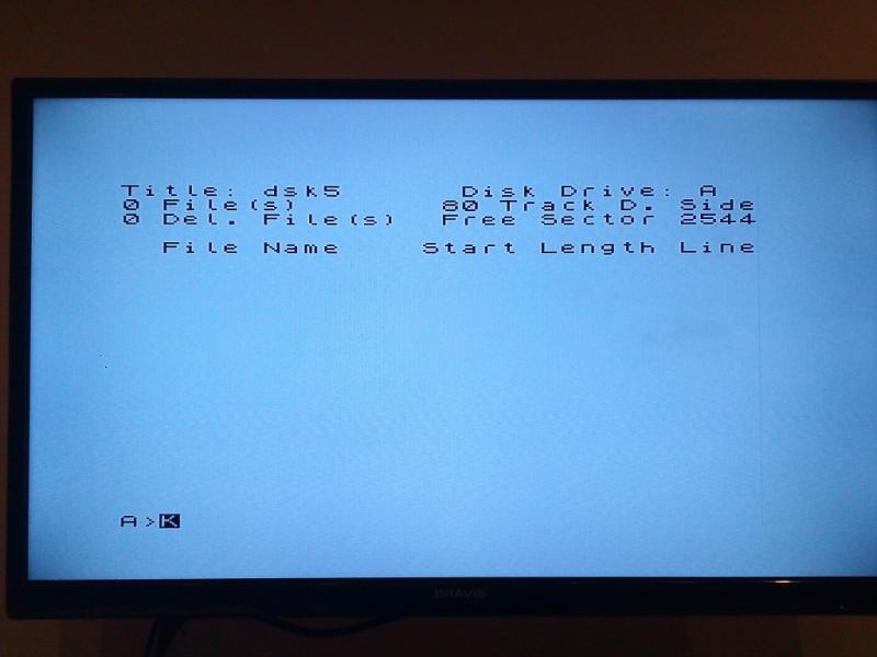

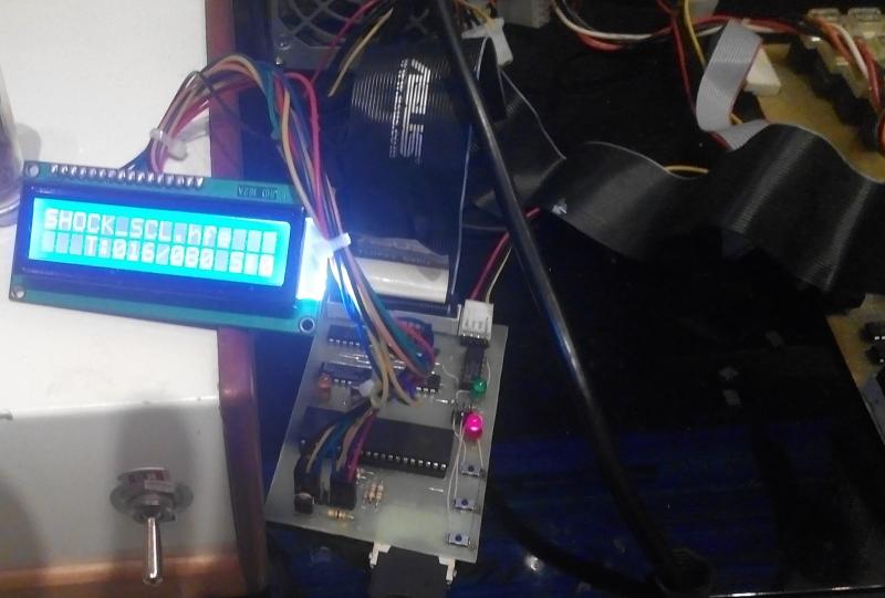

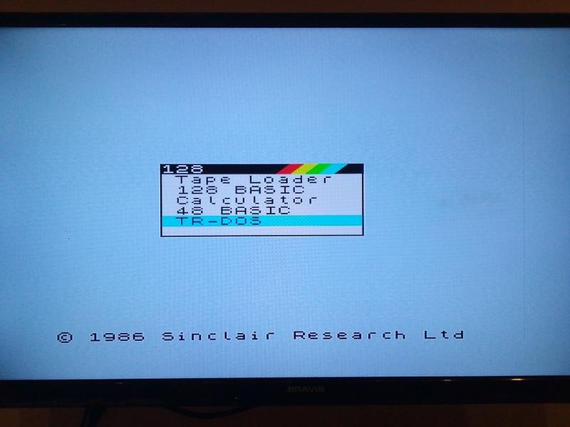

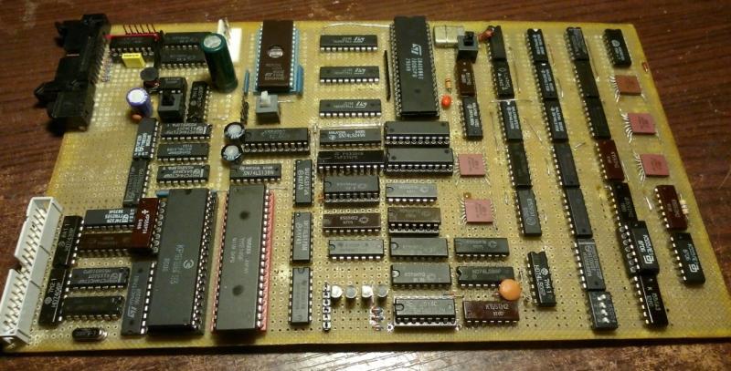

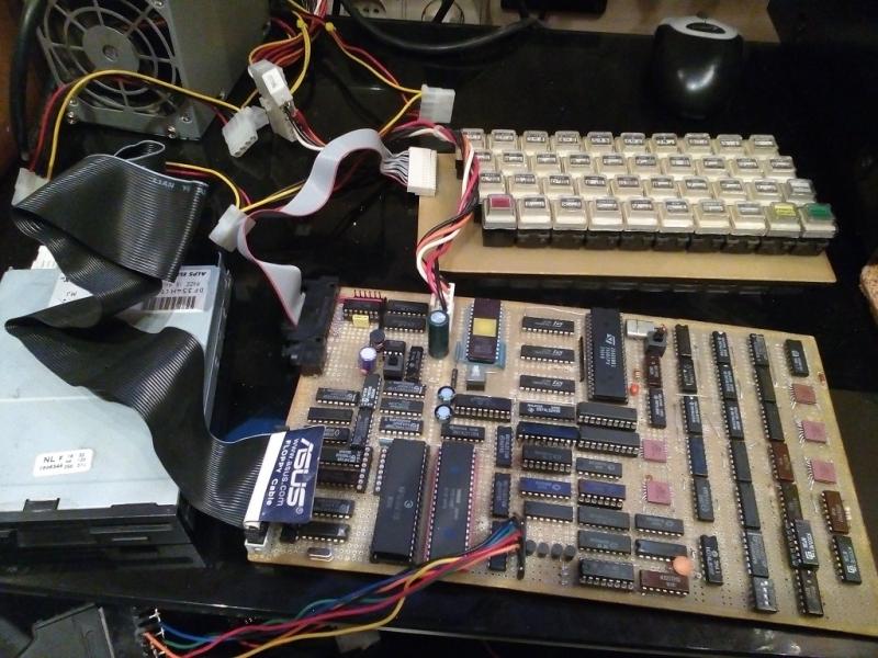

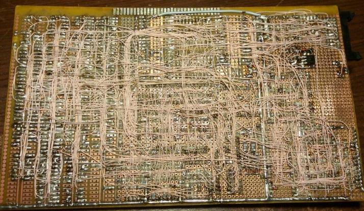

    Странный гибрид, начинался как Ленинград-1, но в итоге практически ничего общего с прародителем не осталось. Была добавлена буферизация шин адреса и данных, произведены все доработки - привязка к уровню черного, укорочение кадровых синхроимпульсов, правильная дешифрация портов. Регистр вывода видео вместо ИР9 сделан на двух 555ИР16. Добавлен полноценный "железный" (и работающий!) порт FF, расширено ОЗУ до 256К на импорте, установлен музсопроцессор, устранен WAIT. На плате также расположен контроллер дисковода (гибрид из нескольких схем), стереоусилитель для музыки на смд. Для получения +12В под ВГ93 сделан повышающий DC-DC конвертер на 555 таймере. Все системное ПО в одном ПЗУ. Трудится в паре с HcX Floppy Emulator, но и с железным флоповодом проверял - работает без проблем (просто смысла нет ).
    Пожалуй самой интересной особенностью гибрида является переключаемые тайминги (длинна и расположение INT-а), за счет чего компьютер имеет два режима совместимости (переключение набором ДИП-переключателей) - 100% совместим с оригинальным ZX-Spectrum, и с Пентагоном (что подтверждается беспроблемной работой всех мультиколорных демок и бордюрных эффектов). Ну и напоследок, собран комп "труъ" собственными усилиями - на самодельной макетной плате, МГТФ-ом. Весь процесс занял примерно 5 дней, включая отладку - получил неимоверный кайф
    PS: ну, еще прикольно, что комп собран просто из дикой солянки - 155, 531, 555, 1533 серии вперемешку с 74, 74LS, HC, HCT, ALS и F серий Все, что в природе встречается И ничо, работает суперстабильно!

    Цитата Сообщение от OldSpeccer Посмотреть сообщение
    Странный гибрид, ......
    Очень круто!! Респект! но не позавидуешь человеку, которому когда-нибудь придется его чинить )
