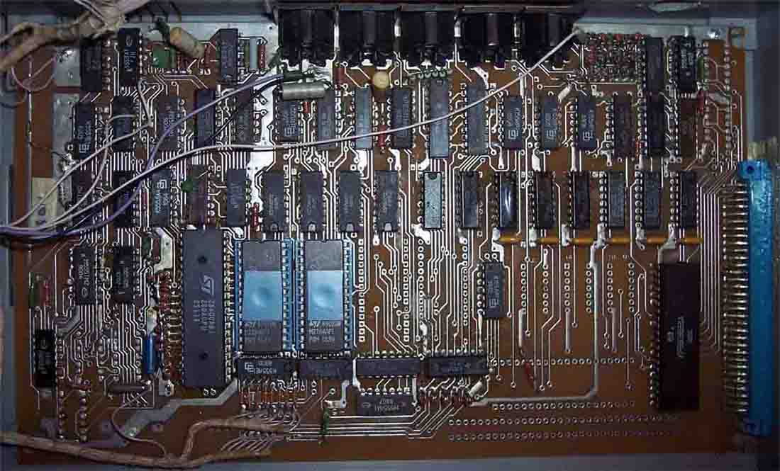

    Есть вот такой Spectrum. Ищется схема. Похоже, что это наш местный клон. Но, возможно, он имеет свое название. У нас он назывался "КОЛОР".

    Удалось выйти на человека, который занимался продажей этой модели у нас в Кургане. По его словам это разработка из Риги. Сначала они закупали платы у рижан, а потом стали заказывать эти платы в екатеринбурге. В топике "список отечественного speccy-железа" рижских моделей я не нашел вообще. Самое обидное, что этот человек сказал, что пару месяцев назад чистил склад и повыбрасывал кучу таких плат... Если повезет, то будет схема этой модели.
    P.S.: Если кому из коллекционеров интересно, могу откопать еще пару таких экземпляров.

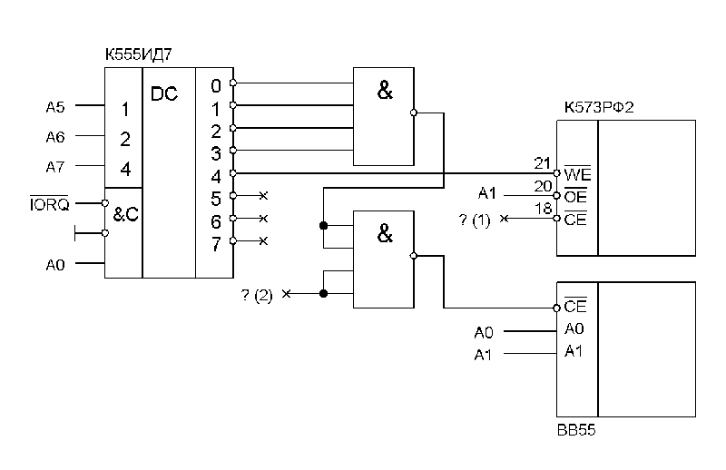

    Распутал немного схему. А теперь, внимание, вопросы:
    1. Какое назначение может иметь РФ2(?) в данной схеме? Параллельно ШД есть место под SOS, что видно на фото; есть еще место под DIP28 и под DIP24.
    2. Что нужно подать на висячие входы 4И-НЕ, что бы заюзать ВВ55?
    P.S.: Дешифрация #FE такая же кривая, т.е. клавиатура считывается через ЛП10, дешифрируемая из IORQ, RD и A0.
    Понятия не имею , но список портов и используемых битов есть там -
    http://sblive.narod.ru/ZX-Spectrum/B...-05Page12.djvu

    Если не трудно сделайте фото с большим разрешением (чтобы названия микросхем увидеть). Возможно, удастся опознать (или найти схожий клон). Если с фотой проблемы, то можно список микросхем опубликовать.

    Кстати, распутал эту "РФ2", совсем это не РФ2. Непонятное что-то. На выводах 1..8 заведена шина данных. Так же присутствуют А0, А1, RD, WR, питание и 11 вывод ИД7 от схемы, которую я привел выше. Похоже это место просто как разъем предполагалось. Есть еще место по д СНП64 и еще одну ВВ55.

    Такое ощущение, что у этого клона всего 32Кб ОЗУ...
    У меня к сожалению нет под рукой справочника по 565-й серии, но на сколько я помню, РУ5Д - это 1/2 РУ5Г... но могу и ошибаца.

    Еще настораживает наличие ЛА2 на плате и пустых посадочных мест под 40 и 28 ног. Уж не TR-DOS ли это контроллер.
    Не, скорее память подобрана с дырками в нулевой банке. Сэкономили типа..
    15.01.2005
    Kievska Rus
    1,149
    ру5а, б, в, г, д отличаются только временем доступа. полудырявые имели индекс 1 или 2. например ру5д1
