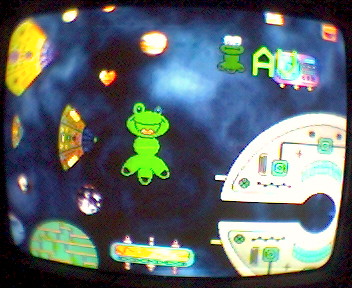

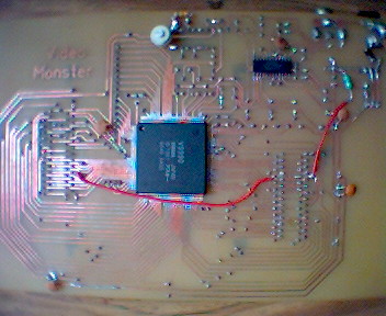

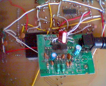

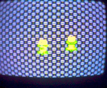

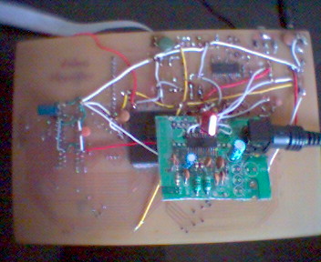

    Здесь теперь будет находится всё, что касается самодельной видеокарточки на V9990.
    Коротко о на работках:
    1) Летом через LPT-порт подключил V9990. Делал специальный "программатор". Таким образом, можно было управлять данным видеочипом с ПЦ - чтение/запись портов/регистров/VRAM
    Полностью были освоены Bitmap Mode, идущие на PAL-TV (горизонтальная частота 15кГц). Начал осваивать режим P1
    2) Ближе к осени прилепил карточку к ATmega8515 - для дальнейших опытов. Освоены IRQ H/V
    3) В настоящее время девайс совершенствутся
    Фотки выложу, когда админы скажут как их тут аттачить

    Разобрался наконец как заливать фотки
    Вот результаты работы железки и она сама

Название:	Mode P1 First Step.jpg
ID:	4066   Нажмите на изображение для увеличения.

    Вот ещё:
Название:	Mode P1 Sprites.jpg
ID:	4070   Нажмите на изображение для увеличения.
ID:	4071   Нажмите на изображение для увеличения.
