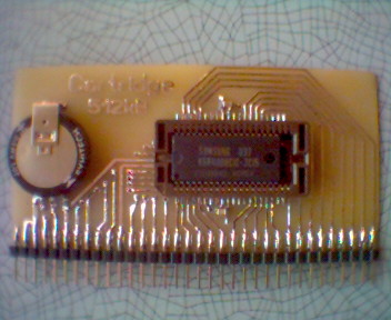

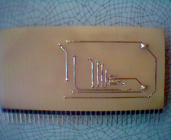

    Модуль памяти готов!
    Монтаж двусторонний с переходными отверстиями(проволокой соединил слои), дорожки покрыты тонким слоем олова (никаких Вудов и Розей с глицерином - имхо иначе со временем тоже потускнеет...)
    Далее по плану - программатор (на Octal Latch'ах)...
    И написание софта под DOS/Win9x для чтения/записи из/в модуля памяти
    Надеюсь, хоть кому-то интересно!
    Фотки с двух сторон:
    Если планируешь для серии такой разъём - будет гемор. Такие разъёмы на большое количество циклов втыкания не рассчитаны - мамка раздолбается. Лучше используй ножевой двухсторонний печатный разъём, т.е. на печатной плате (типа как на 5,25" флопах, от них же можно и сам разъём-маму при желании взять).
    Да собственно, как и делали всё жизнь на всех денди с сегами.
    Нету у меня таких разъёмов! А с приставок их выпаивать нереально
    Они продаются везде, на крайняк отрежь от старого флопиного кабеля (34pin 5,25"), только впаивать придётся сам плоский кабель, или ISA распили на кусочки, если в магазине нет.
    такова судьба каждого разъёма
    Нет, разъёмы этого типа рассчитаны на такую эксплуатацию. Ничего более живучего из относительно дешёвых соединителей вообще нет, а то что более живуче чем эти разъёмы - стоит в разы и более дороже. Токмо на печати, контактные площадки ножевого разъёма нужно заказывать с покрытием бериллиевой бронзой или золочением (как получится), а не лудить припоем как в самоделках, а то припой размазывается от многочисленных втыканий, а так же возможны отслоения иголок припоя. И то и другое приводит либо к коротышу, либо к снижению сопротивления между соседними площадками через определённое время. К тому же толстый слой припоя быстрее раздалбывает разъём.
