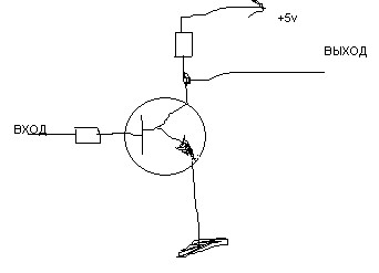

    Народ! скажите плиз - это инвертор? я правильно понял?
    а то не охота с транзтсторами связываться-с мс проще монтаж...
    PS: простите,что макет грубоват - на масштабирование и покраску не было времени...

    Он родимый.

    значит посидел я,покачал схемы,поизучал...
    теперь вопросы:
    1-что лучше ставить ИР22 или АП6 (буфер для шины данных) ?
    2-в одном источнике сказано:
    если соеденены 2-й и 14-й выводы РУ5,то буфер не нужен
    тогда что "данные" SIMM просто соединяются с 2-ым и 14-м выв. РУ5?
    отсюда 3-если буфер не нужен,а его всё равно поставить , то какие это будет иметь последствия?
    4-кое-где говорится, что оставшиеся "адресные" сигналы SIMM (напр.MA10) надо оставлять в воздухе. А вдругих источниках - что их надо садить на землю. Где правда?
    пока вроде всё...
    Без разницы.
    "если соеденены 2-й и 14-й выводы РУ5,то буфер не нужен"
    Да, они же уже соединены. А буфер нужен именно для того, что бы разделить выводы SIMM на вход и выход.
    Бессмыслица какая-то. Судя по схеме у тебя в этом случае входы буфера будут соединены с его выходами, ничего хорошего не будет.
    Рекомендую посадить на землю, иначе на висящем входе микросхем памяти, особенно КМОП,
    может наводится сигнал помехи, что будет приводить к случайным переключениям
    страниц памяти, что ни к чему хорошему не приведет.
