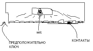

    блин! щас вопрос о нумерации выводов...
    рисунок прилагаю
    как я догадываюсь: если смотреть со стороны деталей(как на рисунке),то нумерация идёт слева направо ("ключ" слева-если это вообще ключ).
    так?
