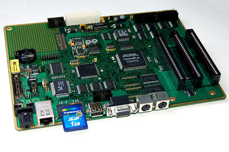

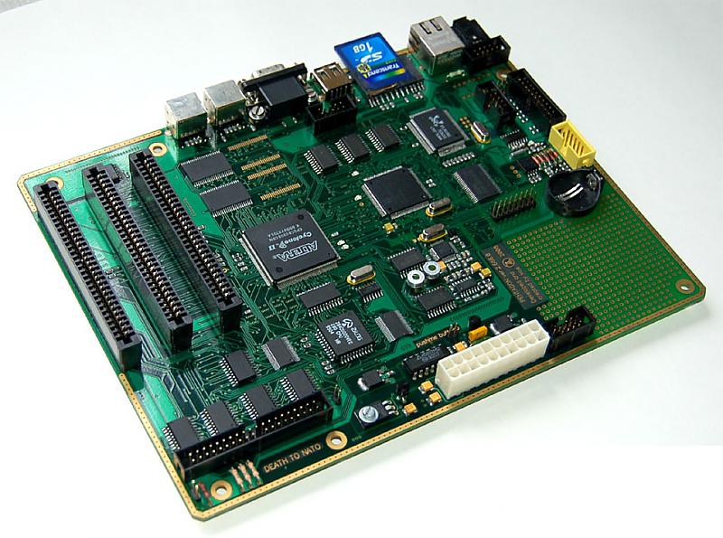

    вот пару фото поближе
    Красавец! я уже хочу! Только вот я не понял по поводу VGA и USB разъёмов

    breeze, ХАЧУ! На офф-сайте я таких сведений не встречал...
    С интегренным клава-мышо-контроллером, сеткой, юсб, СД-картой и АТХой? Вах %)

    я уже хочу!
    ХАЧУ!
    Так в чем проблема? $125 стоит плата (пустая), КОЕ писал что может продать

    Дима почитай ветку на офф.сайте Разводка Офигенно Больших плат.Ну и себестоимость 2.666 -будет 500-600 у.е.,да и до законченности проэкта ещё дофига работы...
    Будем ждать пока закончится
    Хотя это вернее назвать бы не 2.66, а 3.ХХ, т.к. общего с 2.Х тут ровным счетом ничего
    А по стоимости - оно и понятно что будет не дешевый, КОЕ всегда выбирал не то что подешевле, а то что поудобнее ему, тот же ВЕ1 и 7128 на зконтроллере, если их у нас и можно найти, то за бешанные деньги %)
