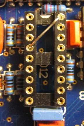

    По моей просьбе Алексей (KoE) сделал прошивку ПЛИС с отлюченной выборкой портов клавиатуры и мыши. Т. е. работает IDE и SD и не блокируеться порт клавиатуры. Еще можно не использовать 1878ВЕ1, соединив 4 и 18 ногу см. фото.
