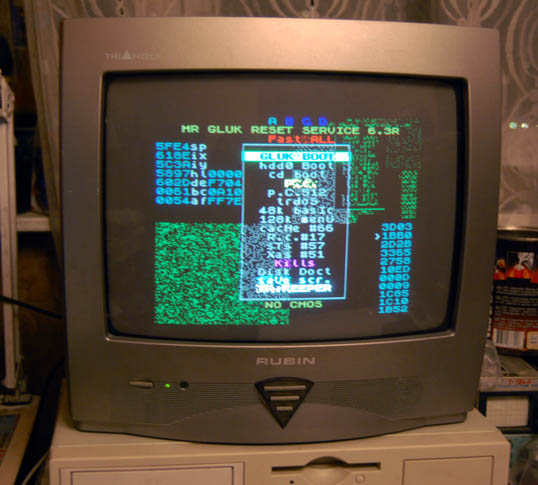

    Продолжу репортаж о подключении "Pentagon-1024SL v2.2".
    Сегодня таки распаял монитор "методом научного тыка. Полюбовался на устойчивую картинку с нескол ько неестественными цветами (это трабл монитора, видеоусилители я сам подкручу) и чешу вот голову над увиденной картинкой.
    Товарищ Автор Пентагона, в ыне могли бы выложить "скришно" стартового экрана вашего творения? А то меня гложут некие сомненья....
    И ещё, провод сигнала Reset, контакт 27 разъёма Х3 для сброса надо замыкать на лог 0 (корпус) или лог 1 (+5В через 300 Ом)?
    Если подключать методом тыка, вероятность спалить плату равна 94% для опытных пользователей, 99% для всех остальных.
    Картинка в приложении.
    На GND без резисторов.
    Я "методом научного тыка" разбирался со входами монитора. Так что если и подпалил чего то нефатально.
    Картинка процентов на 90 совпадает с тей что дали вы но изображение более "размыто" и с цветопередачей проблемы, это списываем на монитор. Или на то что ему надо вместо SYNC было VIDEO загнать...
    Но есть ещё кое-чего... Справа над нижним синим столбцом есть второй зелёный поменьше, у меня он выглядит каким-то "погрызенным"... Глюк монитора или всётаки чего-то подпалил на плате?
    Но монитор у меня "не фонтан", так что спаяю шлейф Скартовский" для телека и гляну с него.
    Gluk reset service показывает содержимое основного и теневого экрана до резета. При включении питания он там может показать все что угодно (зависит от модуля памяти)
