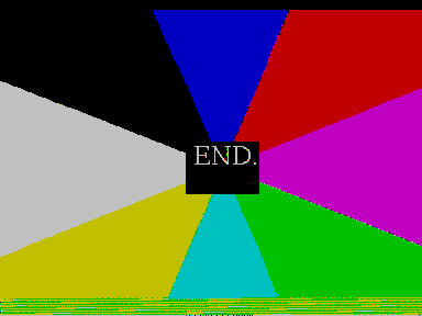

    По умолчанию Как подружить Pentagon1024SL2 и телевизор. Часть 2. 312 строк.
    Как-то на форуме пролетала идея уменьшить число строк до 312, но компенсировать недостающие такты процессора, включив режим turbo в конце кадра перед прерыванием. (http://zx.pk.ru/showthread.php?t=1274)
    Эээ... ну, собственно вот реализация этой идеи для Pentagon1024SL2 (смотри по ссылке из предыдущего сообщения: 7128_DDp070731_312.7z).
    (Предлагаю назвать этот изврат: "312+Force", "312+Форсаж")
    При выключенном режиме turbo (единица в 4 бите порта EFF7h) с момента прерывания, с 1 по 294 строку развертки экрана процессор работает с обычной скоростью (3,5 МГц), а с 295 по 312 строки в режиме turbo (7 МГц & wait cycles).
    Вот, собственно и всё. Стоит отметить два момента.
    1) Бордюрные эффекты все-таки чуть-чуть дрожат. Вероятно это влияние Force на количество (либо кратность двум или четырём) тактов.
    2) При проигрывании биперной и digital музыки будут искажения. Тут два выхода.
    Первый: включить turbo. Тогда скорость воспроизведения будет равномерной, но повысится тональность (примерно на пол октавы).
    Второй: сделать кнопочку TurboOFF. Она безусловно выключит режим turbo и мы получим ровно 69888 тактов за прерывание (224*312).

    DDp, ты просто мегачуваг! В восторге, нет слов... Читаю...
    Для понимания не хватает одного: что именно изображено на картинках? Как они получены?
    2 F0lken: читай, это и по твоей части тоже. :-)
