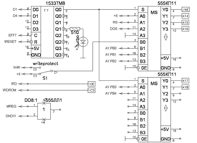

    Схема ромдиска и загрузчик. От DD8.1 (ЛЛ1) надо отрезать /RD и подать землю.
    Загрузчик шьется вместо 128 бейсика (у меня там еще sts, но и без него должно работать). Запускать из глюка кнопкой U, потом 0 - sts, 1 - копирование rom -> ram. Обратного пока нету После копирования вылетит в 48 басик.
    Собственно образ диска пишется во флеш начиная с #10000. В 29F020 влезет 192кб, в 040 384кб. Можно и метр подключить, но у меня такой нету...

    Цитата Сообщение от skyther Посмотреть сообщение
    Схема ромдиска и загрузчик. ......
    Молодца!!!
    платку разведи,да?
