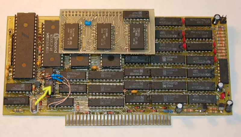

    Приятная новость... у меня благодаря уважаемому M!kka и Evgeny Muchkin появился скорп и General Sound... огромное спасибо!
    Пока скорп не подключил попробовал сегодня плату GS вставить в Пентагон SL2.2 при запуске игры BOMB FUSION
    " General Sound Remake by Evgeny Muchkin 2007"
    пишет памяти 460к GS found
    после загружается и виснет с большим количеством мелких квадратиков как будто гигаскрин с большим количеством цветов и все...
    при установке в ближний слот к процу плата игрой опознается как будто на эмуле эмуляция через Bass ....
    что такое непонимаю...
    без платки игра не запускается... кракоут подGS тоже виснет с квадратиками с разным цветом каждой точки....
    Как у вас с этим обстоят дела?
    питание в норме
    проверял как написано в инструкции по установке GS программой
    10 out 187,244
    15 pause 100
    20 print in 179
    (сейчас точные цифры не помню, но писал правильно по инструкции)
    выдал 0..
    может прошивка в альтерке старенькая...?
    ПЗУ у меня с 128 бейсиком.
    чем еще можно проверить рабочесть платки ?
    еще стоит ZXMC и Nemo, работает нормально, проблем небыло , вытаскивал Nemo чтобы убедиться в безконфликтности... то же самое

    У ГС криво сделан IORQGE поэтому на Пентагоне работать не будет - подробности у КОЕ. Точнее работать будет но надо доработку сделать у ГС.

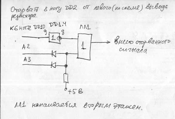

    Цитата Сообщение от Vitron Посмотреть сообщение
    КОЕ ..ждемс....
    мне бы чтобы платка и на скорпе нормально работала и на пентагоне...(время от времени)
    Чтобы время от времени работала? В зависимости от фаз луны , времени суток и т.д.??? Я так не умею
    Вот описание багфикса, будет работать всегда и с любым компом и без глюков:
    Схема в прилагаемой картинке. Нумерация элементов по схеме GS в псевдографике, распространенной в интернете (оригинал выкладывать где-либо мне запретили). Номинал резистора 6.8к, диоды - КД522 с любой буквой. ЛЛ1 может быть серии КР1533 либо К555.
    Фото пробагфиксенной GS также прилагается. Кстати, этот багфикс рекомендуется не только для пентагонов, на работоспособности он отражается только в лучшую сторону.

    KOE ** Pentagon-1024SL 2.2+1024k RAM+384x304+16 colour+HDD+CD-ROM+PS2 Keyboard+Turbo Sound FM + GS 512 bugFixed

    А можно поподробнее и фотку GS покрупнее того места где производится доработка.... а то немного непонятно про то как микросхема вторым этажом напаивается ..
    А можно поподробнее
    В GS неправильно сформирован
    сигнал IORQGE. Соответсвенно, не работает блокировка портов на основной плате, адреса которых пересекаются с адремами портов GS. Если идет запись в порты, это еще пол-беды (хотя тоже ничего хорошего, если в eff7 запишется мусор), при чтении из портов, если сработали дешифраторы более, чем одного порта (и другие не заблокированы с помощью IORQGE), получаем конфликт на шине данных и улет в известном направлении.
    Движок форума не позволяет выкладывать фотки болше, чем 800x600 и объемом более 90 кб или что-то вроде того
    Напаивается по схеме, расположение элементов особой роли не играет. Я на своем экземпляре старался сделать покомпактнее и не попортить сильно внешний вид изделия.
