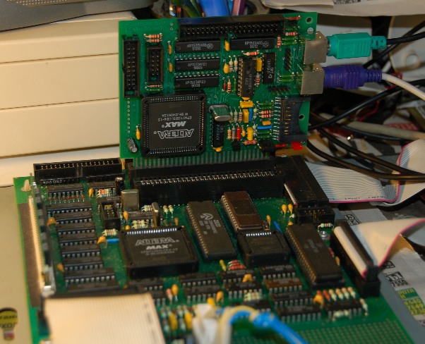

    Лёша, чёт не пойму - у тя на Z-контроллере детали не на той стороне или фотка инверсная?
  4. #543
    16.06.2005
    Москва, Ногинск
    708
    Да нет, детали где надо. И фотка, и монтажка друг другу соответствуют. Это у арабов все задом-наперед, я вроде как к ним не отношусь.
    KOE ** Pentagon-1024SL 2.2+1024k RAM+384x304+16 colour+HDD+CD-ROM+PS2 Keyboard+Turbo Sound FM + GS 512 bugFixed
  5. #544
    15.06.2006
    S.Pb
    5,791
    Дык немовские контроллеры имели обратное расположение деталей . Короче, как понимаю - лажанулся , бывает..
    А фотку надо новую залить, а то на этой не видно надписи "СМЕРТЬ НАТО" .

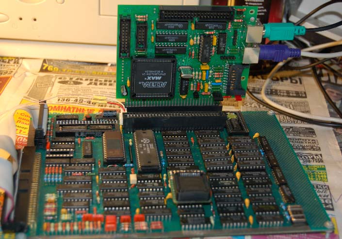

    Что-то не пойму, что тебя не устраивает. Вот на фотках ZC, вставленный в Pentagon-1024sl 2.2 и в Scorpion ZS-256 T+. KAY-я в наличии у меня нет, но, как мне известно, он от скорпиона не отличается по расположению контактов в шине.

    По стандарту NemoBus детали паяют с другой стороны и соответственно металлические планки для крепления в РС корпусах повёрнуты в другую сторону, т.е. в обратную чем на ISA картах. Это сделано спецом, чтоб нельзя было одно в другое воткнуть и спалить (планки не той платы не встанут напротив отверстий в корпусе).

    У меня заточка под AT корпус, соответственно и конструктив под ISA. По поводу расположения деталей - ваще не врубаюсь - с какой стороны хочу, с такой и располагаю, это не мешает креплению металлической планки.
    Если кто-то что-то не туда вставил и все спалил - это уже его личные проблемы, в тех. описании черным по белому написано, не знаешь, как вставлять - смотри монтажные схемы.

    Заточка может быть под стандарт NemoBus, а не под корпус, а по этому стандарту детали с другой стороны чем у ISA и соответственно слоты на мамке относительно окон под внешние разъёмы сдвинуты к другому краю окна. У тебя что и на мамке слоты относительно крепёжных отверстий стоят не по стандарту?
