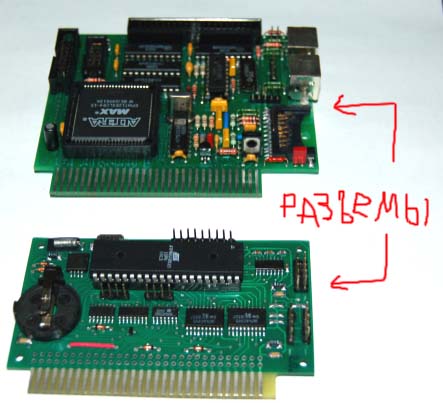

    Ладно чё уж тут , сделанного не воротишь, скажи лучше исправишь ли мультяху в следующей партии или так и будешь утверждать что специально с ошибкой сделал ?
    С какой ошибкой? Если имеются в виду 2 дорожки, которые надо порезать, то не специально, разумеется. Если что-то другое, то я не считаю, что это ошибка. Конструктив был заранее продуман, просчитан и измерен, все сделано так как сделано не случайно.

    оригинальный спор ниочём...где вы видели устройства под шину спека с планками крепления? дык нигде. так вот а не пофигу вам с какой стороны у неё разьёмы если всё равно будешь городить своё...ЭтО скорее спор эстетов.Потому что KOE делал девайс под своё железо, а не смотрел на давно канувшее в лету извращение NEMO.

    708
    Да нет, детали у неё с правильной стороны.
    -- - посмотрел внимательно монтажку пента 2.2 ...и выпал в осадок - слоты стоят задом-наперёд (а кто-то говорил что он не араП ) - вот поэтому Nemo и говорил, что в Скорпе всё через ж***, т.к. по стандарту NemoBus слоты стоят первым контактом к фронтальному краю платы (там где внешние разъёмы).
    Ну ты сам уже понял, в каком направлении я тебе предлагаю отправиться.
    Последний раз редактировалось KingOfEvil; 31.08.2007 в 14:09.
    Вот именно. К сожалению стандарта на это дело нет, так что где голова, а где ... каждый решает сам. Если рассмотреть все ZXBUS устройства, в частности GS, SMUC, NemoFDC, то видно, что выходные разъемы расположены ближе к контактам A30/B30. Так что по большому счету, расположение разъемов у KOE более приближено в объективным реалиям, нежли к условному стандарту Nemo. Что до последнего, то это трудно назвать стандартом - в KAY (http://www.zxspectrum.it/images/kay-1.jpg) на переднем крае от слотов расположен разъем клавиатуры DBR-15, чтобы туда можно было установить планку нужно сильно постараться.
    PS: KingOfEvil, а что за первый девайс на фотке? Второй ZXMC, а первое незнакомо.

    А может хорош ругаться не по делу, по ПЦшнику вспоминаю, что в основном детали стояли с противоположной стороны платы чем у KOE (P.S. и сейчас стоят, справедливо впрочем для PCI, AGP, PCI-E), но были и исключения: например хорошо известная Creative SB AWE64 (ISA) детали стоят с той же стороны как у KOE и CARO (ZXMC) при этом планка крепится с другой стороны и всё встаёт на свои места. Какая разница?
    Black Cat, а может тебе самому разрабатывать железо по своим спецификациям чем навязывать свой взгляд на вещи другим?
