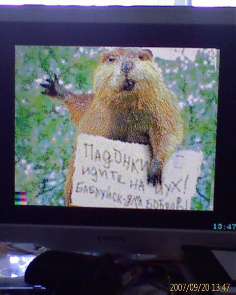

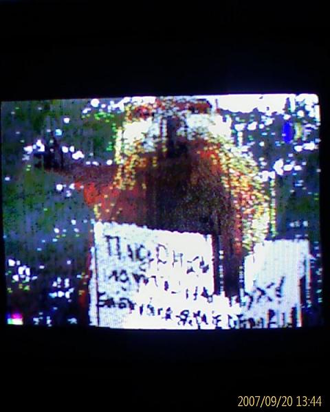

    Вот решил посмотреть,что же это за граф режим "цвет на точку".
    И ужаснулся,картинка как сквозь рифлёное стекло!
    Что случилось,что не так,и как с этим бороться?!
    Для сравнения прилагаю фотку с эмуля,как я понимаю так оно должно быть.

    в ballquest ровно такая же хрень с картинкой!
    пускал ессесно НЕ атм версию

    Если стоит simm модуль с двумя здоровыми микросхемами - то это из-за него. Сам на прошлой неделе словил такой же глюк. Заменил на другой - все о.к. Просто для настройки всех собираемых плат я использовал один и тот же модуль, а при окончательной укомплектовке ставил уже другой модуль,какой попадался первым под руку. Вот на прошлой неделе один из таких модулей поставил в свой Пентагон, сначала ничего не заметил, потом случайно запустил ball quest и словил тот же глюк. Пол-часа, наверное, плясал с бубном (точнее с осциллографом) вокруг платы, потом только догадался, в чем дело...

    Действительно помогло.
    Раньше стоял 2х корпусный,микрухи нек в сип корпусах.Поставил один из 9ти корпусных (правда тоже пришлось немного поперебирать-некоторые модули давали дёргающиеся местами пиксели),с микросхемами голдстар в дипах.

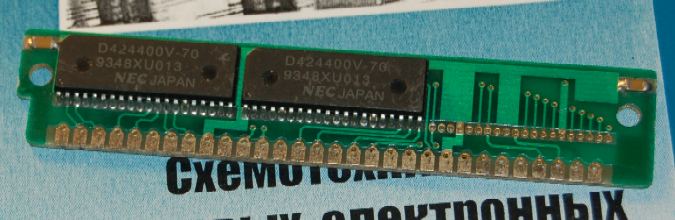

    так а если можно выложьте фотки плохих и хороших симов?

    Вот пример плохого. Других плохих мне не попадалось.
