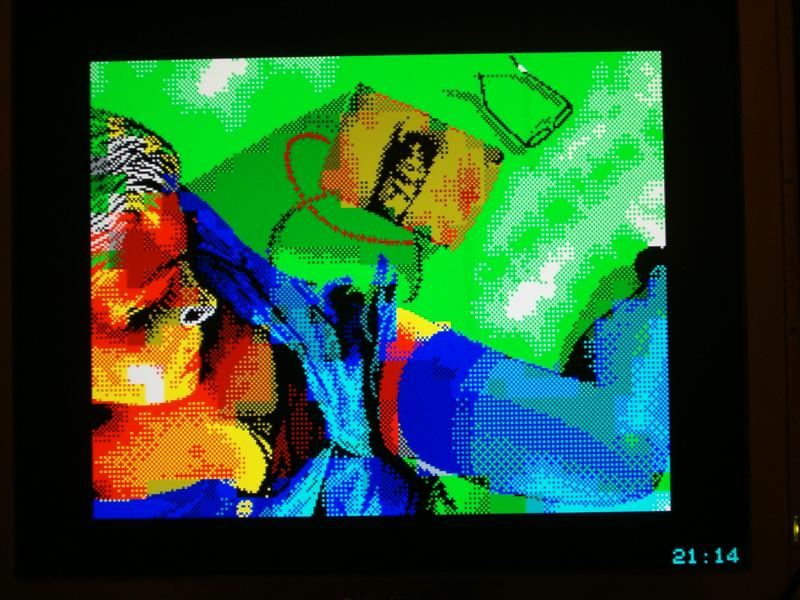

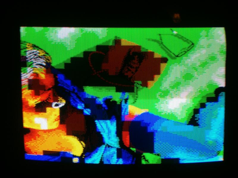

    По умолчанию вот всё забывал спросить
    Вот фото одной и той же картинки снятое с анрила,со скорпиона+тюнер+монь,и с пентагона+ргб тв.
    Вобщем такое ощущение что,на сабже,цвета которые с пониженной яркость,отображаются ещё менее яркими и слегка искажёнными.Т.е. должно быть например: яркожелтый/желтый,а на деле яркожелтый/почти коричневый.
    На проблему с тв,имхо,не похоже.
    И так везде на пентагоне.
    Странно, на своем ТВ я такого не замечал, но если есть желание поднять уровень для цветов с пониженной яркостью, то можно увеличить до 3.3 кОм номиналы резисторов R43, R45, R47.

    2 yorgee: именно об этом я тебе и писал.Только я тогда толком не понял суть проблемы.
    Сейчас впринципе понятно: часть спековской поллитры,та что с пониженной яркостью,выводится с оч низкой яркостью.
    И она всётки слегка искажена,например серый цвет не серый,а какой то тёмносеророзоватый чтоли…

    Понятно то оно понятно…Ещё бы узнать почему так…
    Имхо,100% не телек-другая часть палитры нормально выводится.
    А вот прежний владелец писал (см выше по теме),что подключал ргб монитор "методом тыка"…Таки наверное чтото спалил…
    Ну так увеличь ее, в чем проблема?

    да никакой проблемы Алексей (спасибо за подсказку)!
    мне просто непонятно почему так получилось
