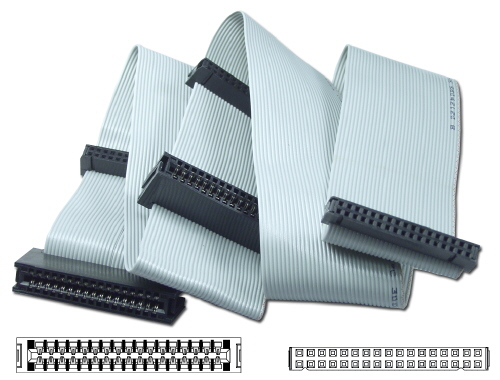

    Очередной "свежак" ... а как же нам подключить флопик?
    Вот только не над юродствовать, у меня не первый день дисковод и уж тем более спектрум.!
    - Ну, наверно для этого надо знать что у тебя за кабель, какие перекрутки, и какие у него в наличии разъёмы..
    Кабель у меня есть стандартный 2x3,5" и 2x5,25". есть укороченные только один разъём 3,5"

  11. #730
    17.10.2005
    Владимирская обл.г.Радужный
    712
    что-то я не очень горю желанием лезть в флопик паяльником да и не в этом думаю дело
    Блин там всё просто как 2х2.Берешь и перемещаешь одну соплю из припоя и всёА ещё у тя может быть в одном из флопов неправильна запаена перемычка.Он висит на А и на В, судя по твоим описаниям.А может шлейф дурит, 2 жилы соседних контачат в разьёме.
    Добавлено через 3 минуты
    Короче смотри шлейф, ещё раз перечитал внимательно.Ищи обрыв сигналов или соседние контакты звонятся.Но вышесказаное проверь.
