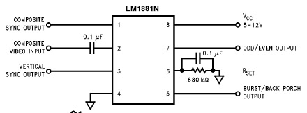

    Господа, раз уж вы тут занялись высвобождением пинов, может выделите один пин для синхры ? а то блин из-за этой чёртовой синхросмеси я так и не могу монитор подключить
    оффтоп: Можно использовать LM1881N
    Я умею пользоваться поиском по форуму найти её достаточно проблематично (по крайней мере у меня в городе) максимум что я нашел это аналог XA11 - TDA2593
