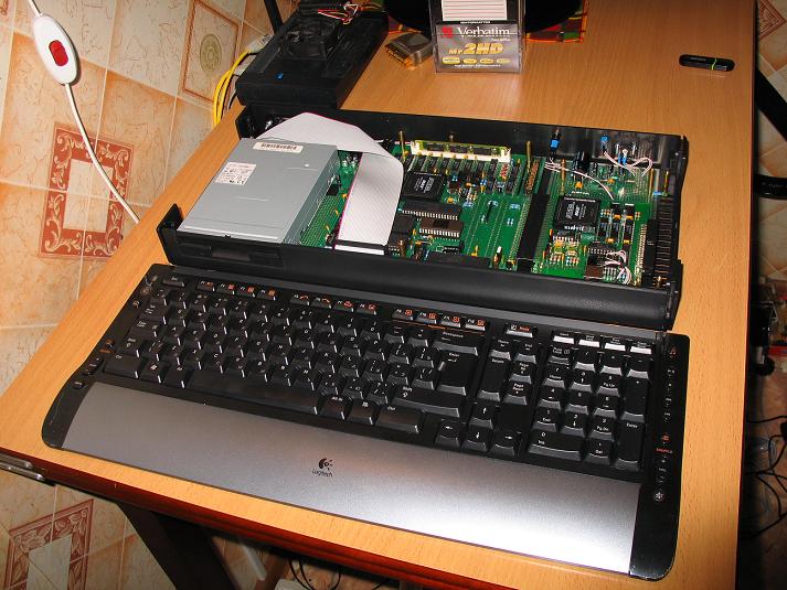

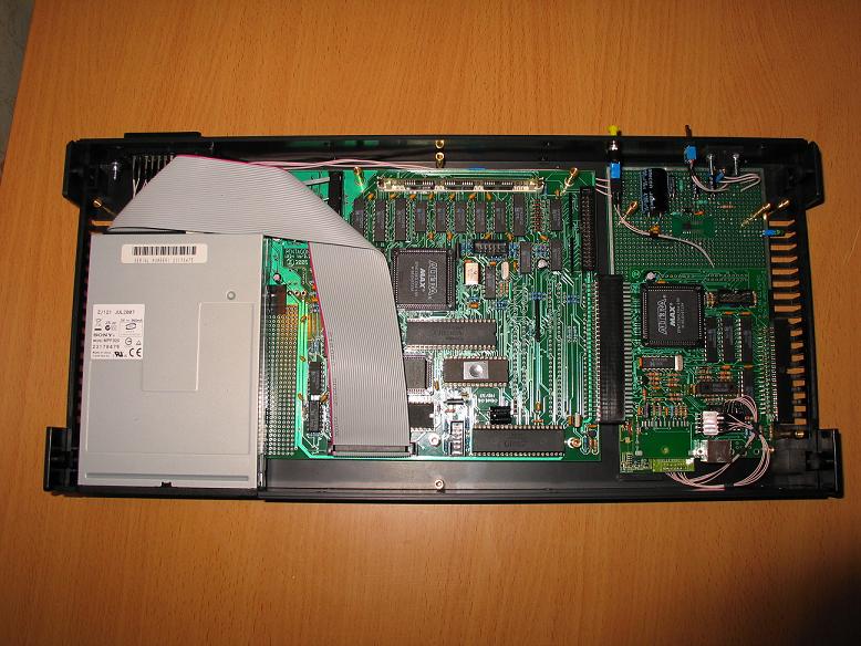

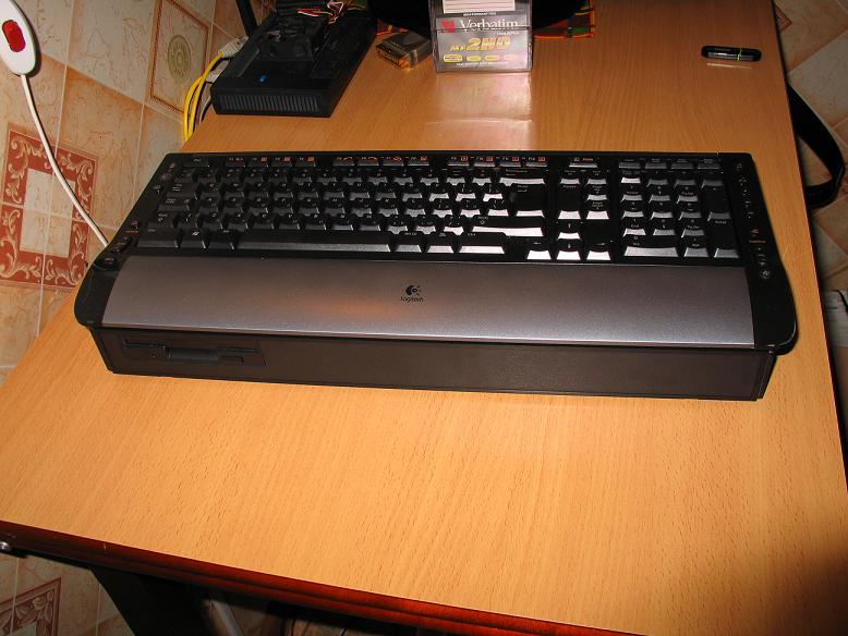

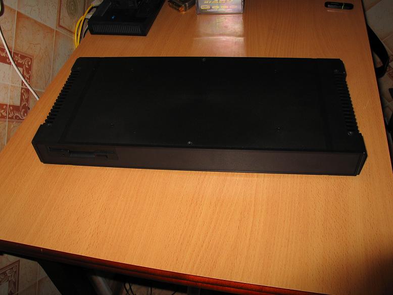

    Wowik
    Сегодня одним пентагоном стало больше.
    Вот такая балалайка у меня получилась.
    Осталось по мелочи марафет навести.
    Клавик и мыша беспроводные, работают правда на небольшом расстоянии, антену припаивать не стал, пока и так хватает.
    Мега обалденно У меня тоже была подобная мысля, когда мне достался корпус от DVD плеера теперь я знаю как там всё разместить... это реально
    Два вопроса: как оно питается, и что за плата справа ?
