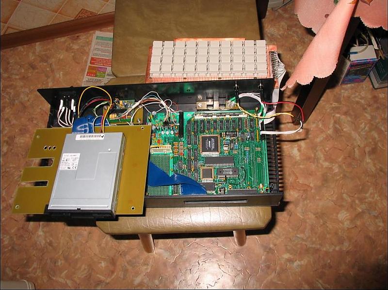

    Wowik
    Мега обалденно У меня тоже была подобная мысля, когда мне достался корпус от DVD плеера теперь я знаю как там всё разместить... это реально
    Два вопроса: как оно питается, и что за плата справа ?
    В данном случае блок питания внешний на 5 вольт, плата справа вверху - преобразователь 5В -> 12В, для вэгешки, справа внизу под ZC приемник клавика и мыши на PS/2, дисковод частично накрывает плату, по этому без встроенного усилка, в принципе он и не нужен, сейчас большинство теликов стерео.

  5. #925
    Wowik
    To breeze.
    Первый вариант в более толстом корпусе со встроенным блоком питания, правда фотки старые, там сейчас другой Pal кодер и более цивильный вид внутри.
    Встроенный блок питания съедает очень много места, во избежании помех около него ничего не поставишь, по этому во второй конструкции решил делать с внешним.

  6. #926
    16.02.2006
    3,280
    91
    54 сообщений
    Сегодня одним пентагоном стало больше
    уважаемый, подскажи, а где корпус такой достал? от клавы или где? если не отклавы, то как совместил клаву и левый корпус..тоже так хачу)))) млин, бесит коропус под нагами...хачу профика затолкать так же...

  7. #927
    Wowik
    Корпус - G17081UBK - есть в ChipDip - дорого и был в Буром медведе - дешевле, клава беспроводная Logitech S510 Cordless Desktop, брал в Белом ветре на Лубянке, она просто лежит на корпусе, её можно снять и положить на стол, кому как удобнее.
