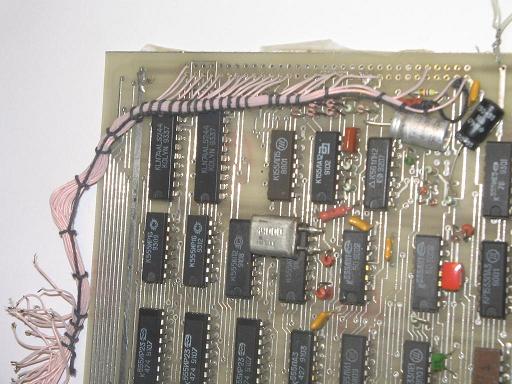

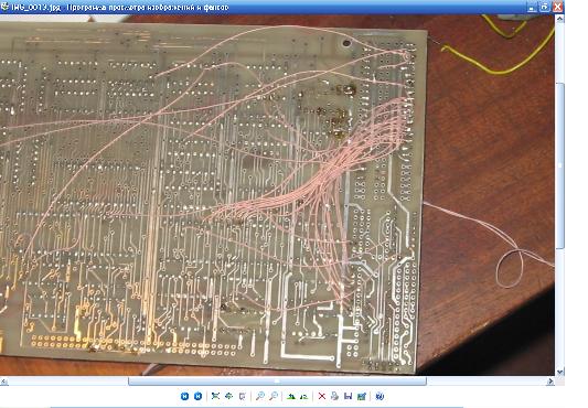

    Есть плата Pentagon128++ помогите подключить правильно провода от платы к устройствам орентируясь по фотографиям что я выложил,нарисуйте прямо на фотографиях(пронумеруйте)к уда какой провод подключать:питание(5;12в),вид ео(возможно ли цветное),клавиатура,звук(2к нала),дисковод.Глядя на фото скажите:правильной ли стороной стоит в своем гнезде контролер дисковода(фото10).....сылки на различные схемы по этому комп прошу не предлагать я в них не разбераюсь!

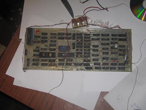

    так...продолжение следует подключил питание 5в на ряд резисторов возле ЦП,(правильно?)картинка пока что черно белая но для начала сойдет потом разберемся что к чему,питание 12в пустил на 40 ножку как и сказали вроде ВГ93 греется в пределах нормы значит наверное правитьно подключил 12в.Такс теперь вопрос номер2:куда подключать клавиатуру?от клавиатуры отходит 13 контактов,на плате я вижу тут(смотрите миниатюры)ряд из 5 контактов(фото55)и вижу ряд контактов пронумерованых как D0-D7(фото00)относится ли всё это к клавиатуре?если нет то что это за контакты для чего?

    Цитата Сообщение от sien24
    по фото разве не видно? не каких разьемов нет все провода напрямую припаяны...
    Хошь шёб я ради этого удовольствия тянул два мега без супорта докачки ? Садист какой то
    Короче по мелко картинкам видно что разъёмов не видно %) а пины пронумерованнны как раз на них , чего совсем нету на монтажке . Вобщем если смотреть по последнеё картинке (в десятом посту), то - ряд пинов А находится ближе к краю , ряд пинов Б находится ближе к мелкосхемам . Первые пины обоих рядов находятся по правую руку . Далее в схеме флоповода тупая распиновка , качай эту -
    http://pentagon1024.narod.ru/1991.rar , на фото какраз разъём флоповода , по схеме ищи рамку с распиновкой "РАЗЪЁМ ДИСКОВОДА" рядом сней будет распиновка широкого разъёма ввиде группы контактов . Второй широкий разъём на торце - распиновка в рамке "системный разъём ХР1" (в схеме), именно туды подключаются клавиатура , монитор и пр.
    То что ты отметил на первой фотке (в десятом посту) это кемпстон джойстик , то что на второй должна идти шина данных , если с обратной стороны платы нет мочалки проводов соединяющих эту мелкосхему с процем , то забудь о нём (раз паять не хоцца ).

    ese foto dlja teh komu ne skatsat

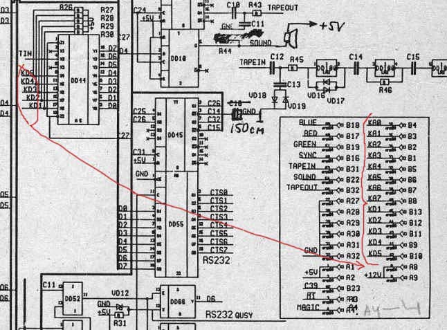

    Ну что-ж вы так убиваетесь?
    Вы-ж так не убъетесь!
    Без схем не объяснить. Если в схемах не разбираешься, то отнеси людям, которые разбираются.
    На схеме, клавиатурные сигналы обозначаются KA0-KA7, KD1-KD5.
    Все-таки смотри схему и вызванивай на какой из разъемов выходят эти сигналы.
    На фрагменте схемы я тебе показал, где KD1-KD5. KA0-KA7 на другом листе схемы.
    И, поскольку сам я 128-пентагон в руках не держал, поэтому не могу сказать, на какой из двух больших разъемов выведена клавиатура.
