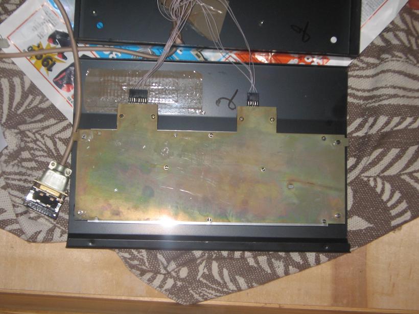

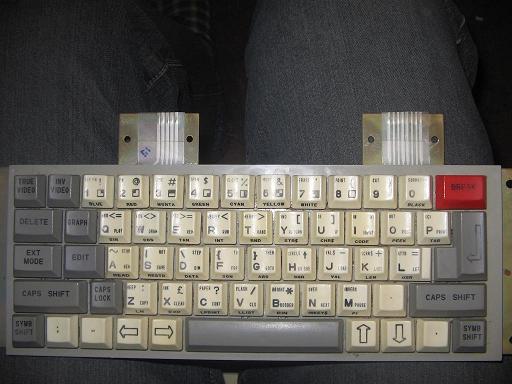

  7. #16
  8. #17
    08.11.2006
    Estonia,Valga Soo4-79
    33
    в каком порядке идут контакты на клавиатуре с В1-В13?(СМОТРИТЕ ФОТО)
ID:	4148   Нажмите на изображение для увеличения.
  9. #18
    11.02.2005
    3,789
    Цитата Сообщение от sien24
    PODKLUTSIL KLAVU RABOTAET NO KNOPKI NE SOVPADAJUT ....KAK PODKLUTSIT PRAVELNO ZNAES?
    Тут поможет научный метод тыка

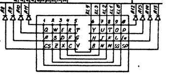

  10. #19
    05.11.2006
    Курган
    234
    Смотри приложенную схему.
    На этой схеме сигналы KL0-KL4 соответствуют сигналам KD1-KD5 твоей схемы. Сигналы A8-A15 соответствуют KA0-KA7 твоей схемы. Перебирая между собой KD1-KD5 и между собой KA0-KA7 можешь найти их необходимые положения. Если я не ошибаюсь, то на твоей клавиатуре сигналы KD на одном разъеме, KA - на другом.
