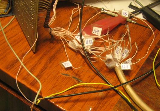

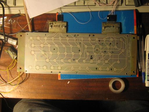

    KA7 и KD1 значит у тебя правильно подключились. А стрелки у тебя могут и не заработать до тех пор, пока ты все правильно не подключишь. Потому как стрелки нажимаются одновременным нажатием двух кнопок, только ты этого не видишь - клавиатура так устроена. Возможно, стрелками также являются цифры 6 и 7.

    Ну что-ж, откопал-таки я в завалах такую-же клавиатуру. Только не успел из дома дать ответ с "распайкой" - в городе липистричество так прыгнуло, что интернет кончился. Часа через 4 выложу.

    расклад таков слева на право:
    KD1-B13; KA0-B1
    KD2-B12; KA1-B2
    KD3-B11; KA2-B3
    KD4-B9; KA3-B5
    KD5-B10; KA4-B6
    KA5-B4
    KA6-B7
    KA7-B8
  5. #25
    05.11.2006
    Курган
    234
    По твоей фотографии:
    http://www.zx.pk.ru/attachment.php?attachmentid=4148
    Левый разъем, слева направо: KA7, KA6, KA0, KA5, KA4, KA1, KA2, KA3.
    Правый разъем, слева направо: KD5, KD4, KD3, KD2, KD1.

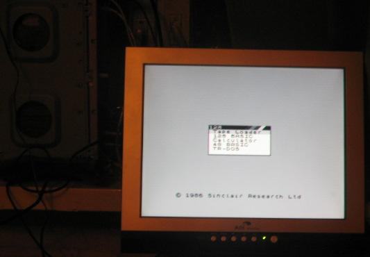

    По умолчанию THE END!/?
    УРААА ЗАРАБОТАЛООО!!!!!! ..............РЕАЛ СПЕКТРУМ СНОВА ЖИВ!!ВСЕМ ОГРОМНОЕ СПАСИБО ЗА ПОМОЩЬ!!

    Продолжаю в этой теме...
    Ну что, господа, запустился и я с горем пополам...
    При миграции в БК-шечный корпус оказалось, что ответная часть периферийного разъема в него не лезет (разъем слишком близко к краю корпуса). Пришлось его выпаять и заменить на штырьки IDC. Зато я сделал их не сплошным рядом, а секциями, только там где надо. Все неиспользуемые пины ряда A соединил с землей - получилось очень удобно. Получилось: на монитор - свой разъем, на клавиатуру - свой, на питание - свой, на кнопки всякие - свой, на магнитофон - свой.
    Плату AY пока не подключал.
    Видео пока подключил по ч/б схеме: диод плюс три резистора, пока одинаковых (первое что попалось под руку). Сначала картинка получилась искаженной, в среднем поле экрана всякий мусор, надпись (C) 1986 Sinclair research дублируется в двух местах. Плюс не было опроса клавиатуры. Отключил доработку с переключателем INT'а (предварительно зарисовал, если кому интересно), запаял С7 на место (он почему-то перекочевал на доработку) - все заработало. Вот только клавиатура не пашет толком - запылилась/окислилась. Буду чистить. Клавиатура у меня нерасширенная, белого цвета клавиши (хотя пожелтевшие от времени), пробел длинный как на PC, Symbol Shift по обеим сторонам плюс есть еще клавиши со стрелками в правой части и "*" в левой - их часто подключали в качестве кемпстон-джойстика, плюс еще кнопка Res, незадействованная, которая вообще странно включается (последовательно с клавишей "стрелка вверх"). Если клавиатура починится, я уже придумал как сделать так, чтобы курсорные клавиши работали именно как курсорные клавиши, т. е. выдавали CS+цифра, а "*" будет Ext mode.
    Дисковод пока не проверял за отсутствием такового. Не исключаю что придется и турбо-ВГ снимать (схема отличается от той, что мне Caro давал).
    Поеду на неделе в чипидип, подкуплю еще разъемчиков - и будет все красиво. Жаль сфоткать нечем.
    Закончу конструирование - все доработки и схемки закину.
