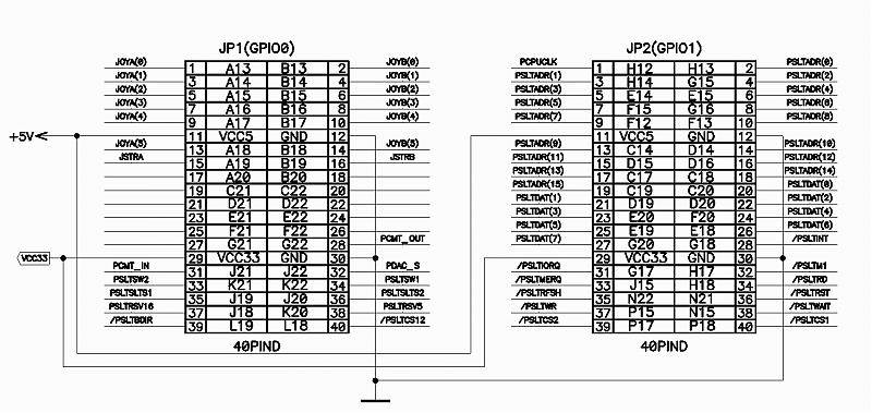

    caro, большущее спасибо за проект, радуюсь на него -- не нарадуюсь!
    У меня почему-то нелады со звуком. То он есть, то его нет.. А сегодня почему-то вообще никак его нет, вот уж не знаю чем сегодня так плохо. Примеры из кита гудят и скрипят как положено, то есть железо видимо в порядке.
    С каким из модулей?
    Там ведь реализовано 4 источника звука:
    1) BEEPER подзвучки клавиатуры;
    2) PSG;
    3) SCC (два картриджа);
    4) OPLL;
    Я в выложенной версии не очень удачно заложил начальные громкости,
    поэтому после сброса каждый раз приходится их подправлять.
    А так у меня никаких проблем со звуком не наблюдалось.
    Только вот OPLL приходится слушать через канал PWM,
    не получается пока исправить его работу через Audio Codec.

    Я так и не смог вывести какую-то закономерность. Звук если отсуствует, то весь сразу -- как будто MUTE. Но свич в звучащем положении. А сейчас вот, после пары часов пыток моим проектом, вдруг заработало. Наверное что-то с инициализацией кодека. Если я чего-нибудь замечу еще, сообщу обязательно.
  4. #74
    14.01.2005
    Ekaterinburg
    2,726
    19
    148
    91 сообщений
    А индикатор звука (зеленые светодиоды) показывает что-нибудь, при не работающем кодеке?
    Если показывает, а звука все равно нет, то вполне вероятно, что дело в процедуре инициализации.
    А от турбо/нормал не зависит?
    И еще, попробуй вывести звук с выхода PWM, парралельно сможешь проконтролировать выходной сигнал синтезаторов.
    С выхода PDAC_S через резистивный делитель (два резистора по 220 Ом), можно подать на вход усилителя.
    Парралельно выходному резистору рекомендую поставить конденсатор на 10 нф.
    Схему разьемов расширения DE1 прилагаю:
    Последний раз редактировалось caro; 27.10.2007 в 16:34.

    Я поигрался еще и вот что выходит. Если при включении SW9 был в положении MUTE, то переключать его потом обратно уже не помогает -- звук так и не появляется, сколько ни щелкай и не жми PgUp/PgDn. И светодиоды не мигают. Но, после после сброса через KEY[0], та же ситуация уже не воспроизводится.
    Я проверяю оператором play в бейсике.
    На выходе PDAC_S какой-то ШИМ есть по любому, но слушать его я заленился.
