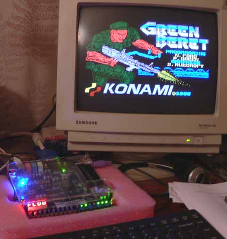

    Итак, заработало.
    Оказалось все очень просто, берется любая флешка, форматируется под FAT,
    на нее копируются файлы MSDOS2.SYS и COMMAND2.COM взятые с реального диска
    или из образа диска MSX.
    После этого на флешку можно копировать программы, что я и сделал.
    Обьем флешки ограничен системой до 24 Мб.
    Для примера запустил с флешки "Green Beret" от Konami.
    Файл длиной 40 кб. грузится примерно за 4 сек.

    Цитата Сообщение от Mikka_A Посмотреть сообщение
    ...что на очереди?
    MSX занял около 50% ресурсов Cyclone II, так что можно сделать MSX+Speccy+CPC в одном флаконе

    Итак, заработало.
    Оффтопик: плата на чём лежит? Вроде как поролон, нет?
    Да, это ее заводская упаковка.

    11.02.2005
    3,789
    Зачем переходник?
    Да это всего лишь мои религиозные убеждения на тему платко-дизайна будущих клонов/девбордов (если таковые появятся).
    (24 Мб как то маловато , полминутный видео ролик Dragon's Lair занимает аж восемь мег)
    24 Мб это как я понял ограничение нынешней осью MSX.
    Подключенный винчестер будет также иметь разделы не более, чем эти самые 24 Мб.
    А вы не попробовали разбить карточку на партиции по 24 Мб ? Как нибудь можно будет переключаться между ними ?
