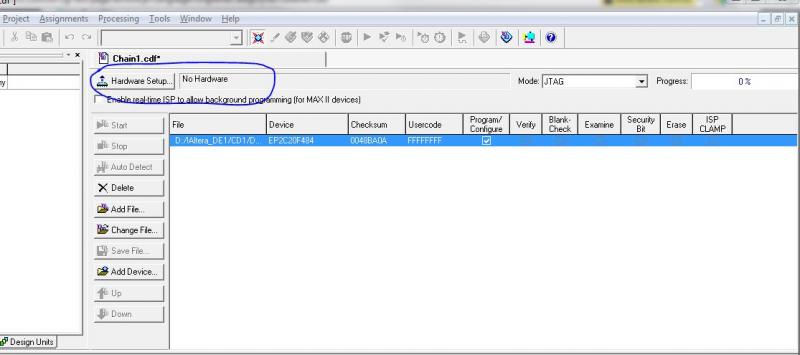

    Прошу прощения если немного не в тему, но есть такая проблемка.
    квартус не видит на DE1 byteblaster, хотя драйвера установлены нормально,
    делаю все по пунктам из мануалов, но без толку.
    подскажите куда ткнуть квартуса чтоб он увидел?

    Виндовс x64 ?

    нет, семерка 32

    А квартус какой, старые квартусы комплектовались не подписанными драйверами ftdi
    а семерка это не сильно любит, в свойтсвах USB-Blaster в состоянии может быть написано что устройство работает не правильно или что то в таком духе.
    Вообще на DE1 питание поступает?
  10. #259
    15.04.2007
    г. Ростов-на-Дону
    квартус 8.1, пробовал 7.0, сейчас дакачиваю 10-й.
    в свойствах бластера все отлично, устройство работает нормально, плата DE1 работает нормально, питание и от БП и от УСБ.
    ---------- Post added at 19:11 ---------- Previous post was at 18:24 ----------
    все, 10-й квартус все увидел. проблема решена
