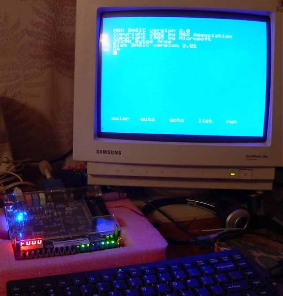

    Итак свершилось!!!
    Запустил MSX, адаптировав исходники 1Chip MSX на Altera DE1.
    Пока только BASIC, еще не разобрался как писать систему на SD.

  9. #38
    23.10.2006
    С.Петербург
    1,771
    Итак свершилось!!!
    НУ я так думаю ,что все остальное тоже не за горами....
