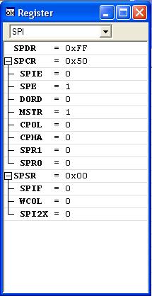

    Цитата Сообщение от DVS
    Спасибо, смотрю... Но процентов на 99% уверен, что у меня делается всё точно также и даже с CRC тот же мухлёж.
    Карта SD Panasonic 8Mb, какие ещё могут быть траблы? Частота SPI высока? Думаю, что 3,5МГц вполне щадящий режим.
    Полярность сигналов по SPI? Наверное нет, на всех MMC всё проходит на ура.
    У меня, конечно, выбор SD небольшой. Обкатывал на Verbatim 256Mb и Kingston 128Mb.
    Частота у меня ~2,8MHz.
    Проверь регистр конфигурации SPI. У меня вот так:
    in SPCR (#D5)
    7. spie = 0 (без прерываний)
    6. spe = 1 (SPI включен)
    5. dord = 0 (Старший бит идет первым)
    4. mstr = 1 (Работаем Хозяином )
    3. cpol = 0 (Полярность. При простое SCK=0)
    2. cpha = 0 (Фаза. Действительные данные при SCK=1. Устанавливаются до фронта SCK, снимаются после.)
    1. spr1 = 0 (делитель...
    0. spr0 = 0 ...HCLK/4)

    По умолчанию с SPI все ок
    2 jdigreze
    Всё аналогично.
    2 skyther
    В общем дома поразбираюсь.
    Сейчас пока нету возможности image снять и debug вставить.
