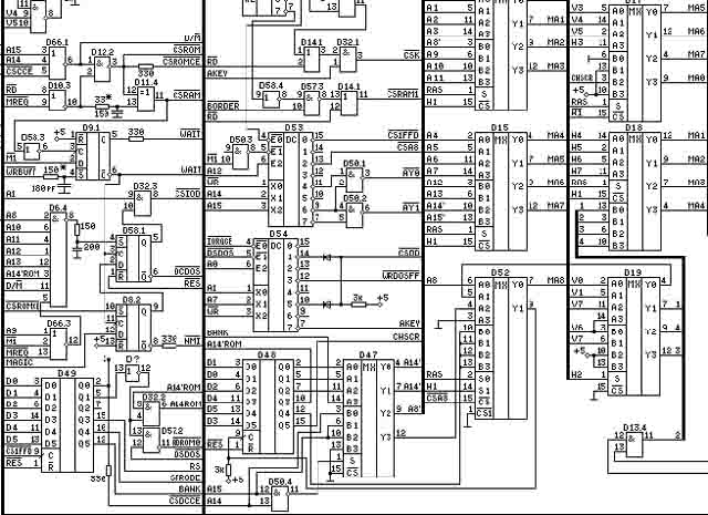

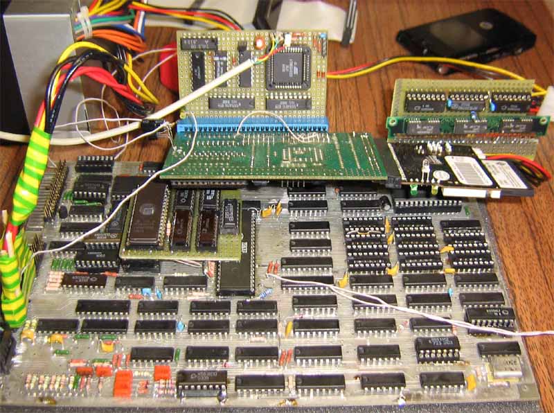

    Доброго времени суток уважаемый читатель.

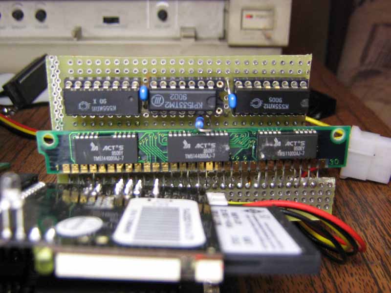

    Вечер субботы,и ночь с субботы на воскресенье было посвящено мной для установки СИММ 30 пин в мой любимый скорпион.
    Делалось все согласно найденной мной инструкции ( смотрим вложение .)
    Успешно распаяв сим на макетке,и поставив его на комп ( впаяв туда разъем,и сдернув все РУшки ,смотрим вложение ), я успешно прошел шаг описания где говорится - "если вы все правильно распаяли,включили ,и у вас все заработало в режиме 256 кб ( А9 сима ,18 нога на земле ) - то можете приступать к дальнейшим модификациям".
    Порезал я в указаных местах,навесил перемычек. ( смотрим ДОК )
    Вот тут началось.
    У меня есть родная Тест-ПЗУ от скорпиона ( респект и почет 2ORION ).
    В режиме описанном выше - все типтоп - тест памяти проходит на ура.
    После покусываний и перемычаний все пошло сикось накось...
    Тест запускается.Появляется красивая картинка,но при тесте ОЗУ - оно выдает ошибки разрядов 0-1-2-3-4-5-6-7 - тоесь по всей шине. Причем косячит в любом положении тумблера,который переключает режимы.Даже в родном,Скорп256 режиме - ошибки.
    Перелопатив всю схему я убедился в полном отсутствии ляпов-косяков-соплей. Микрухи живые,благо есть где проверить.
    Пробовал вставлять Проф-ПЗУ - результат нулевой. Темный бордюр белый скрин.

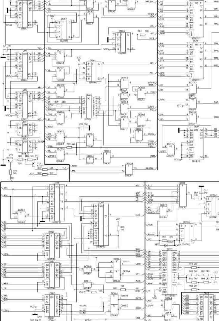

    Есть два предположения - несоответствие адресации между схемой Турбо и не турбо ( выложенное описание ,которое я нашел, предназначено для родного турбированного "зеленого" скорпа,а у меня "желтый",но ручками турбированный,смотрим вложение ДОК,там красным выделено про адаптацию "желтого" под "зеленый" )
    Либо просто неправильно нарисованная схема.
    Какие мысли будут у многоуважаемой публики?
    Мне конечно и в 256кб живется неплохо,но почему нет? ( а иначе скучно жить.... )

    Ну, на фото не желтый скорп а серый (я про него уже писал, у меня такойже, номер платы вроде SC14). Желтый скорп есть у OrionSoft (там плата совсем желтая). Схема этого скорпа ближе к той что в миниатюрах (в этой схеме могут быть глюки, т.к. я рисовал ее в OrCad по одной из схем найденых в инете, а потом мне помогали ее править форумчане, но возможно поправили не все). Схема желтого скорпа тоже гдето в недрах форума лежала (вроде в теме обсуждения профПЗУ).
    23.05.2005
    367
    Там написана разница между turbo и не turbo, а "зеленый" - это turbo+ (у него другая схема). У меня например серый скорп, как на вашей фотке, с доработкой turbo сделаной в фирме scorpion (доработка сделана на мекетном поле).
    23.10.2006
    С.Петербург
    1,771
    вот так вот.
    значит не "желтый"...
    у меня,похоже,тоже фирменная "скорпионовская" доработка до турбо - альтера распаяна на кусочке макетки на самой плате.сделано все аккуратно и профессионально - так что похоже скорпионовцы сами ее делали.
    но не суть.
    вопрос то заключался имеено в АНАЛОГИИ моей платы ( схемы ) и схемы "зеленого"
    идея то какая - автор статьи переделал свой "зеленый" и у него прекрасно заработал это метр.
    Я провел аналогию ( кстати правильную,или я неверно размышлял ?) и распаял на своем желтом-сером согласно описанию.
    в теории должно было заработать,но не заработало....
