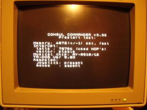

Микка послусшай попробую я на такойже скорп сделать доработку если удасца его запустить вот может всеже ты ошибку гденибудь не заметил 4072 всеже сектора![]()

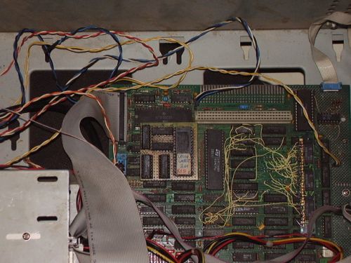

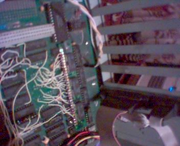

deathsoft то-ли промахнулся, то-ли еще чего, но ПрофПЗУ присутствующая у Mikka собрана была ewgeny7, по этой схеме:Сообщение от Scorpion(lv)
http://zx.pk.ru/showpost.php?p=32108&postcount=206
http://zx.pk.ru/attachment.php?attachmentid=2051
тут всего 4 логические микросхемы и сама ПЗУ (27С020), ничего прошивать не надо - спаял и работает.
Именно по этой схеме.Сообщение от spensor
только уточнение - не 020 - а 010...
Кстати паял ее Женя,действительно,но я собрал свою. У Жени не оч удачное решение было чисто конструктивно ( ножки ,вставляющиеся в кровать штатной пзу сделаны из просто обрезков от резисторов - мягковата она была,ненадежный контакт. На своей конструкции я просто припаял кровать. )
Точно, помню, что, вроде, гдето была схема на дискретах, но не нашел и дал штатную схему на альтере.Сообщение от spensor
Чем смотришь?Сообщение от Scorpion(lv)
Просто как то ну не совсем понятно.....
4072 сектора х 256 байт =1042432 - у тебя свободных байт.
1048576 ( полный объем сима ) -1042432 9 по твоим словам свободное место ) = 6144 используется.....
А это,простите,меньше чем даже экрану требуется.
Нескладухи,однако....
Последний раз редактировалось Mikka_A; 11.01.2007 в 14:45.
Спосибо всеравно за тему! Попробую на днях собрать и профпзуСообщение от Mikka_A
ха!Сообщение от Scorpion(lv)
так это он ОБЩИЙ объем считает...а я то про ДОСТУПЫЙ грил...
ЗЫ.Будут вопросы про профпзу - спрашивай....
