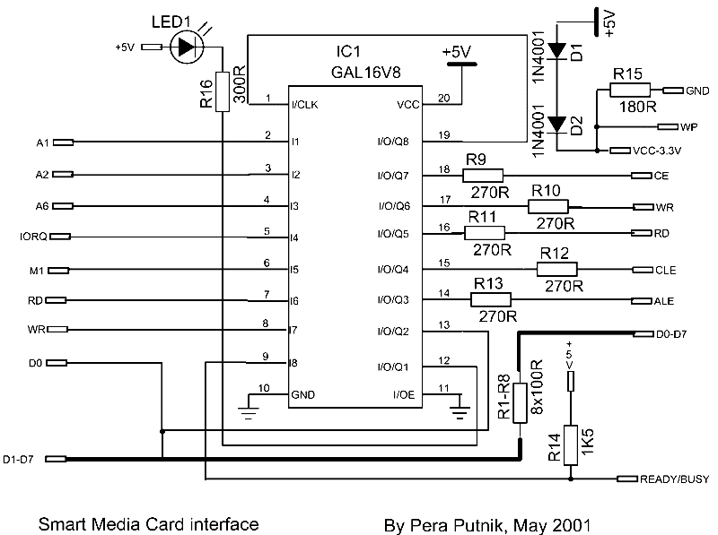

    Теперь сам вопрос: это сайт небезысвестного Перы Путника, http://members.tripod.com/%7Epiters/zx.htm . В его прожектах есть две интересные штуки: подключение СF и ИДЕшник под 16 и 8 (!) бит. Как вы думаете - нужен ли для подобных сабжей какой-нить дос (TR, D+,...), или можно их применять самостоятельно?
    Не нужен. Можно применять самостоятельно. Там у него свой ром, с примитивной осью (выгрузка, загрузка, снапшот).
    Ок, спасибо, начинаем играться... остается только посмотреть, что он там в РОМе поправил, чтоб перенести, к примеру, на Орель...
    У меня есть такая схема. Карта памяти K9S1208VOM SAMSUNG - как писать и управлять картой ( с английским неочень ) коротко обясните мне пожалуста какие сигнали виставить и как записать адрес в микросхему.
    Записывать буду по принципу електронного диска на ПЗУ, 2 кб на список програм , а далее программы одним блоком.

    В подтверждение слов ng_dead, ответ от Перы:
    Hi,
    Interfaces are not for D+ or TR-DOS. I use my own os, with simple load/save
    commands. There is appropriate ROM for each interface on site. You may
    replace Speccy ROM so that put EPROM with bigger capacity, and then program
    original ROM and disk ROM, and select with switch wich to use.
    ROMs are for 48K Speccy, but may work in 128K too - only that you will have
    48K mode only with them.
    Regards, Pera
    2pbogdan: это старая схема. От Смарт Медиа Пера перешел к CF, поскольку интерфейс последней очень близок к обычному ИДЕ, что намного упрощает дело. Да и цена на рынке подержанных CF 128М достаточно низка...
