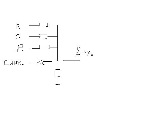

    у меня такой вопрос - что будет на выходе (см.вложение) ?
    ПЦТВ ? или что ?
    ПЦТВ ? или что ?
    чернобелый композит.
    а если его на ТВ подать,на вход ПЦТВ ? картинка будет чёрно-белая?
    Она вообще плохая будет, ибо выходное сопротивление всего дела -- 75ом должно быть.
    composite -- значит смешанный. Вопрос только в том, что и с чем.
    Или у тебе композит-48?
    ПЦТВ ? или что ?
    В слове ПЦТВ главное -- ПЦ. Что означает ПОЛНЫЙ ЦВЕТНОЙ.
    Где ты там цвет разглядел?
