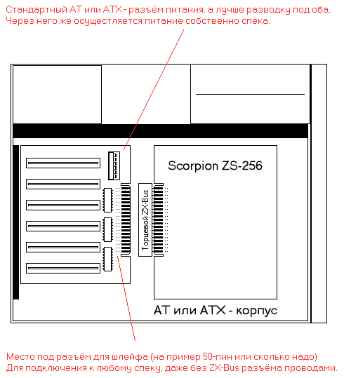

    В идеале мне видится расширитель, внешне напоминающий скорпионовский расширитель, но с 4-мя слотами (и более правильной буферизацией, конечно ).
    Вопрос: какая высота расширителя (смотрим на него, ламель zxbus снизу) для Вас является приемлемой?
    Мое мнение - максимум - 14 см, подчеркиваю, это максимум! Опять же в идеале ну - 10,11,12 см.
    Ваше мнение?

    Mike, извини, но я сколько не пытался напрячь своё пространственное воображение, так и не понял Твоего второго поста. Может нарисуешь схематицски?

    Тут ещё родилась идея, в случае, если подключается ATX-БП, а на такое кол-во плат расширения от спека лучше питание не брать - просадка гаррантирована, сделать на плате триггерочек и двух-пинный разъём, для подключения кнопки "Power" и собственно управления с неё включением БП. Питание триггерочка естественно от дежурного питания.
    И ещё бы Камилевскую мультикарту на нём распаять и вывести соответствующие разъёмы (PS/2 и COM) под стандартные дырки ATX-корпуса. И ещё распаять разъём для монитора, просто идущий к простому разъёмчику на плате от которого идёт шлейфочек к видеовыходу спека. Так же можно поступить с любыми другими разъёмами, будь то Audio, спековский параллельный порт и т.д. Естественно впаивать всё это не обязательно (даже Камилевскую мультикарту) просто разводку оставить, а кому чего надо, тот и сам впаяет.

    Я как то не любитель необоснованных и невостребованых соплей, мне больше нравится эстетика аккуратно собранного устройства.
