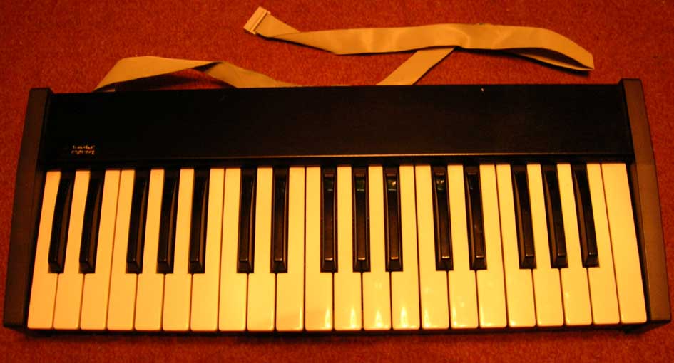

    Лана это всё лирика, а вот вопрос по существу , паяльником ISA можно выпаять ?
    Как и обещал фотка МИДИ клавиатуры.

    Паяльником можно, если с отсосом. Несколько гемморойно, но можно. Проще конечно строительным феном.
    PS. Клавиатурка клёвая. А чего это у неё за шлейф сзади выходит ?

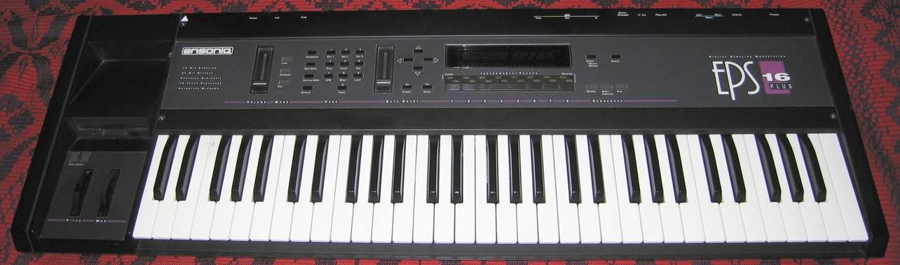

    А вот моя, ну в смысле в т.ч. чаще всего миди-клавиатурой работающая:
