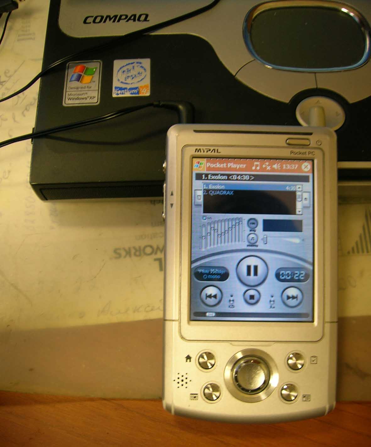

  6. #76
    02.03.2006
    186
    Цитата Сообщение от Mikka_A
    кстати!
    а чем ты пользуешься для наладонника для тейп вещей?
    Ну во первых, качаю с WOS или с http://tzxvault.retrogames.com/ , всё что мне нуна в .TZX формате.
    Потом программкой TXZ2WAV , перегоняю всё в WAV , ну а дальше на наладоннике стоит програ Pocket Player , который прекрасно понимает WAV и МР3 ... (У меня много всего и в МР3 переведено ). (См картинку)
    Иногда пользую загрузку реального спека с использованием эмуля (пользую Speculator) , а первое что я преспособил - МР3 дисковый плеер -)
    Но с наладонника кстати удобнее всего получается ..

    понял.
    пасипп.
    ЗЫ.В асю глянь...
