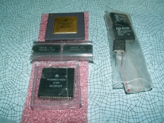

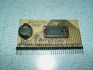

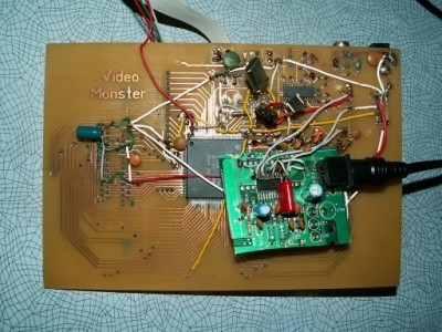

    От хорошего друга CHRV:
    Сам картридж:
    ВидеоМонстр крупным планом:
ID:	4321   Нажмите на изображение для увеличения.
ID:	4322   Нажмите на изображение для увеличения.
