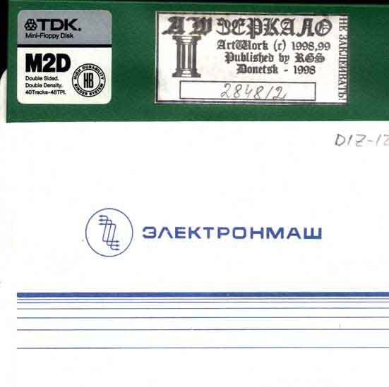

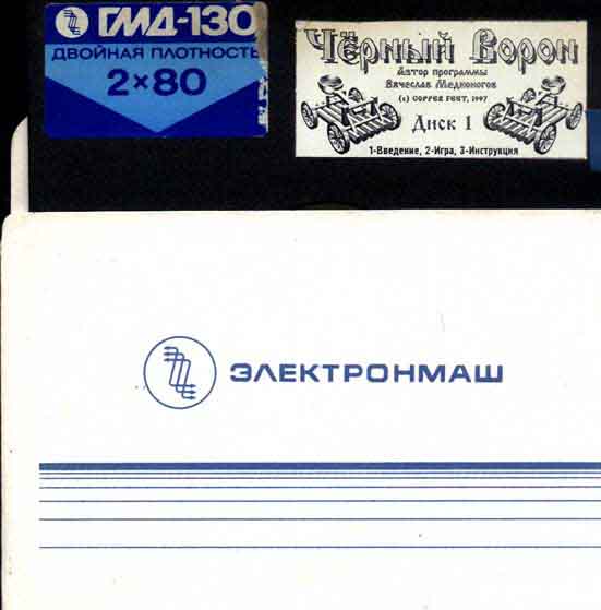

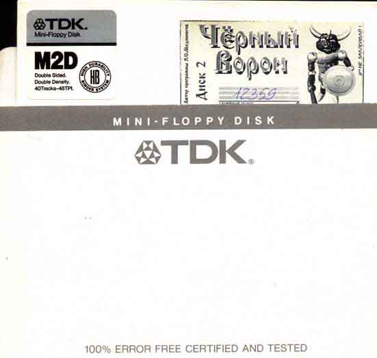

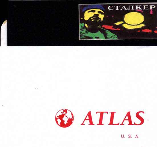

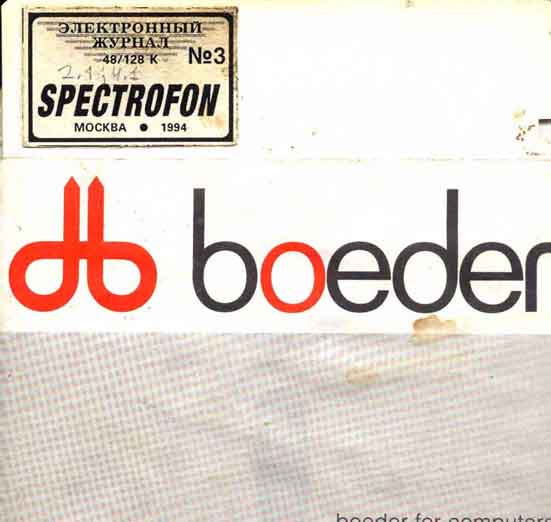

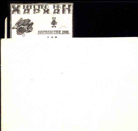

    Скан одной из дискет ...
    Последний раз редактировалось Zerios; 24.01.2007 в 21:53.

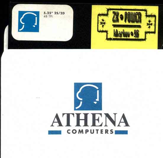

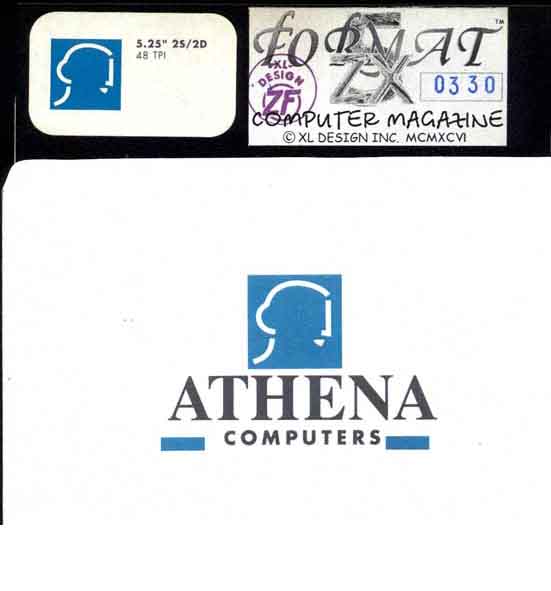

  10. #19
    02.03.2006
    186
    Отсканил найденые обложки дисков - часть 1
ID:	4481   Нажмите на изображение для увеличения.
ID:	4482   Нажмите на изображение для увеличения.
ID:	4483   Нажмите на изображение для увеличения.
ID:	4484   Нажмите на изображение для увеличения.
ID:	4486   Нажмите на изображение для увеличения.
