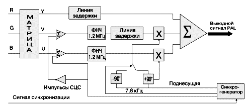

    Цитата Сообщение от PheeL
    Я, простите, про что тут выше распинался? В первой своей мессаге. Если под хорошим качеством имеется ввиду именно качество изображения.
    О качестве изображения я бы не говорил: «хорошее» - «плохое». Наверно правильнее сказать: «точно повторяющее оригинальное». Если конечно я правильно понял конечный смысл идеи PheeL'a.
    Что бы точно повторить оригинальное изображение надо проследить весь пусть преобразования и понять, какие искажения возникают на каждом из этапов преобразования:
    1. RGB > UVY
    2. UVY > PAL
    3. PAL > UHF (PAL)
    Далее в телевизоре в обратном порядке.
    Кроме того, значительный вклад в формирование изображения вносит CRT (ЭЛТ) телевизора.
    1. Преобразование происходит по след. правилам:
    Y = 0.299R + 0.587G + 0.114B
    U = R - Y, а V = B – Y
    Обратный процесс в телевизоре:
    R = Y + U,
    B = Y + V,
    G = Y - 0.509U - 0.194V
    Поскольку изначальные RGB в Speccy формируются одним задающим генератором, фазовые искажения отсутствуют. Зато есть искажения амплитудные, их корень – неидеальные компоненты в схемах кодирования декодирования. Как правило это резисторы с точностью не более 5%. Фактически это выражается в незначительных искажениях цветового баланса всей картинки, и этим можно пренебречь.
    2. Сигналы U и V пропускаются через фильтры НЧ (ограничиваются по частоте до 1,2 МГц). Затем V задерживается на одну строку (64 микросекунды) и модулирует (частотно) поднесущую цветности (4.433 618 МГц) имеющую не постоянную фазу, а изменяющуюся от строки к строке на 180 градусов. U так же модулирует поднесущую цветности, но ее фаза неизменна. Затем сигналы суммируются. Сигналы гашения и синхронизации подмешаны в Y изначально (в ZX Spectrum). В приемнике PAL сигнал цветности проходит линию задержки на длительность одной строки, после чего происходит его сложение и вычитание с основным (незадержанным) сигналом. В процессе этого совпадающие по фазе сигналы складываются, а противоположные по фазе - вычитаются. Таким образом, сигналы V и U полностью разделяются, что исключает возникновение перекрестных искажений. Однако это приводит к уменьшению цветового разрешения по вертикали ровно в два раза (до 7,8кГц).
    То есть фактическое цветное разрешение PAL: <1,2 МГц по горизонтали и 7,8кГц по вертикали. Это легко привязать к частоте пикселей в Speccy (7 МГц).
    Кроме того, на изображение влияет «неидеальность» компонент: линий задержки (возникает сдвиг окрашенных мест относительно самих объектов), сумматоров (возникает дополнительная перемодуляция яркостным сигналом, приводящая к возникновению окрашенных участков и хвостам на тех местах изображения, где частота яркостного сигнала попадает в полосу цветности).
    Еще одним недостатком (или особенностью) реализации PAL кодера в ZX Spectrum, является наличие отдельного синхрогенератора (для генерации поднесущей - 4.433 618 МГц). Это приводит к интерференции с сигналом передачи пикселей (7 МГц) и возникновению муара на изображении.
    3. Используемый в UHF-модуляторе метод преобразования (амплитудная модуляция PAL) приводит к дополнительным искажениям: уменьшается максимальная скорость изменения сигнала (фильтр НЧ). В телевизоре за счет двойного преобразования (ВЧ > ПЧ > НЧ), так же вносятся дополнительные искажения (фильтрация НЧ). Все это приводит к возникновению некоторой размытости изображения, в реальных условиях.
    Кроме того, на качество реального изображения оказывает значительное воздействие расфокусировка изображения и несведение лучей в CRT (ЭЛТ). Эти факторы приводят к дополнительной размытости. Играет роль и увеличенный (по сравнению с мониторами) размер и форма зерен люминофора, которые так же могут сглаживать (либо нет) углы у пикселей.
    Вот, пожалуй, и все. Это драфт, так что если о чем забыл, не взыщите.
    Совершенно верно. Назвать его "хорошим" по сегодняшним меркам не получится, поэтому я привел такое определение как сравнительную характеристику. Потому как "оригинальное" качество тоже варьировалось в широких пределах в зависимости от TV(монитора) и модели компьютера (параметров его видеовыхода).
