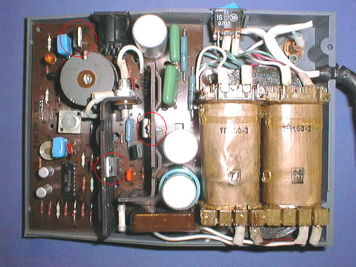

    Кто нибудь пробовал использовать блок питания БП Электроника МС 9016.2 для работы Spectruma впаре с контролером дисковода (BetaDisk) и самим дисководом, например МС 5313 ?
    Дело в том, что в паспорте БП (кстати импульсного) указываются рабочие параметры:
    Выходное номинальное напряжение/максимальный рабочий ток:
    5В/2.2А ;
    12В/0.1А.
    В то-же время на http://www.stdk.ru/sales/ms9016/ в строке
    "Выходное напряжение" написано:
    " 5 Вольт - 2.5 А - импульсный стабилизатор (из вторичного напряжения)
    12 Вольт - 1.5 А - интегральный стабилизатор".
    По линии "5В" - вопросов нет, все ок, но по "12В" - НГМД МС 5313 (не считая ВГ93) может потребоваться 0,7А (максимальный ток потребления).
    Есть ли у кого реальный опыт эксплуатации данного БП в указанной
    конфигурации ? Может у кого-нибудь есть его принципиальная схема ?

    Одним из способов понять, рассчитан ли данный БП на ток более 0,1А по 12В, это убедиться установлен ли интегральный стабилизатор ЕН8 на радиаторе. Это один из трех компонент (в корпусе ТО-220) обведенных на фото.
    07.03.2005
    2 Conan: Да, там установлен (красный кружок на радиаторе с мощным диодом) 7812CV в корпусе ТО220, ток стабилизации которого
    может достигать 1.5A. Цепь формирования 12В на этом стабилизаторе весьма похожа на схему http://un7ppx.narod.ru/device/pow43.htm (в МС 9016 еще присутствует схема защиты от перегрузки и КЗ). Однако, как видно в схеме http://un7ppx.narod.ru/device/pow43.htm (как и в паспорте моего МС9016), ток в цепи нагрузки 12В, показан величиною 0.1А. Вот я и пытаюсь выяснить в чем тут несоответсвие.

    Схемы почти всех вторичных стабилизаторов на ЕН или 78ХХ очень похожи, но рассчитываются на разный ток, исходя из конкретных задач. В вашем случае остается проверить тип диодов в выпрямителе и толщину провода в обмотке трансформатора, с которой снимается напряжение для стабилизатора 12В. Из общих соображений, диаметр провода для 1,5А должен быть не меньше 0,6-0,8мм.
    Для тока в 0,1А ставить на радиатор 78ХХ не нужно. Корпус ТО- 220 рассеивает 1Вт, а обычно падение напряжения на таких стабилизаторах все же менее 10 вольт.
    P.S. То ли мир тесен, то ли везет на совпадения. В 1991 году я собирал БП по схеме http://un7ppx.narod.ru/device/pow43.htm (ее оригинал был в журнале Радио). И делал я ее с расчетом на 12В - 4А (от нее питался монитор и «Пентагон 48» с дисководом).

    Добавить к такому подробному ответу конечно нечего, скажу только, что сам включал профик с таким блоком питания и с каким то советским дисководом (скорее всего 5305) и все прекрасно работало.
