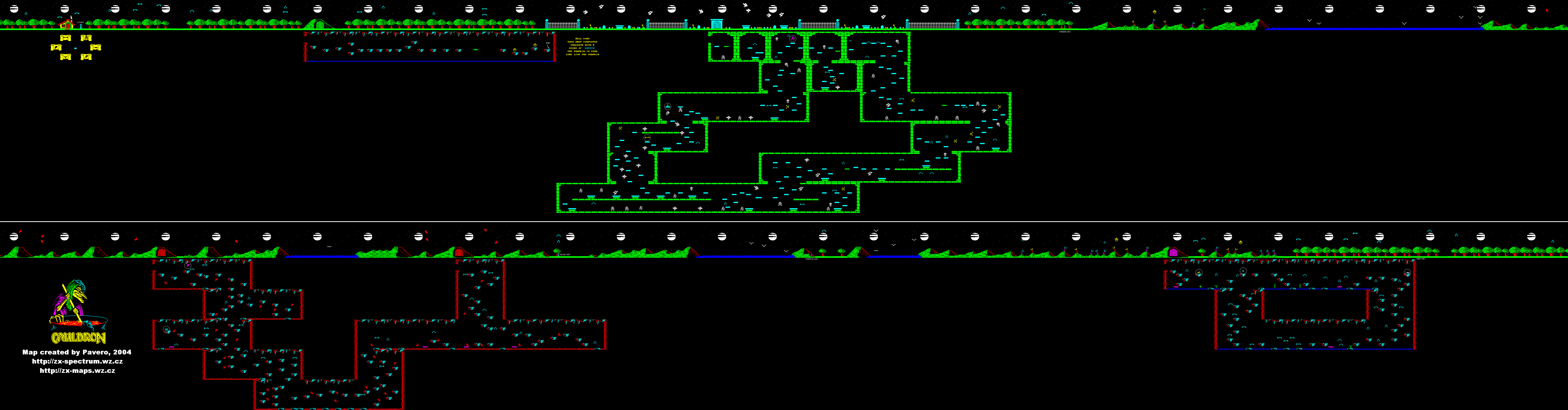

    Если кто-то заинтересуется то можно поработать с графикой, как вариант набросал по быстрому:

    Рисунок красивый.
    Это не совсем так просто, как кажется. Большая часть вывода внутри - через RST 10h, или даже через строки, где цвет в управляющих символах так часто не переключишь. Но то, что касается пейзажей внизу, деревья и особенно красиво раскрашенную избушку (символы которой вообще не повторяются нигде) наверняка можно будет сделать.
    У луны так же часть символов повторяется, легко можно сделать тень поуже, вдоль края, где нет повторений. В середине - сплошная заливка одним символом. Конечно, эти символы можно переставлять, в крайнем случае сделать луну чуть меньше, и освободить парочку. Схема использованных авторами символов типа такой (5 строк по 6 символов, в верхних углах - пробелы):
    " \]^_ "
    "`abbde"
    "fggijk"
    "l****m"
    "nopqrs"
    Вот, для пробы сейчас заменил из этого рисунка метлы и свитки. Свиток без смены яркости, кроме того часть символов для экономии повторяется - пустое место набито одним символом, к тому же туда будет впечатываться предмет, так что подробности у краев сейчас все равно затерлись бы. Поэтому чуть сузил левый и правый край. Но заметно красивей того, что было.
    Игре после всех переделок будет сильно не хватать финал-ката...

    Jimbo_77, закодировал хатку (перенесена ниже, на стр. 5) . Думаю попробовать деревья с твоего скриншота.
    Вообще же, ландшафт кодируется как полотно из столбцов, 255 возможных типов.
    Столбцы берутся из двух шрифтов (так что 192 возможных символа, но один столбец из одного шрифта).
    В столбцах по 7 символов, каждый своего цвета. Было еще ограничение в один цвет на черном фоне (потому что он просто отправлялся в PRINT INK … ), но во вложении уже используются полные атрибуты. Поэтому все стало темнее и мрачнее, зато лучше видно ключи. В общем, вернуть обратно яркость не проблема.
    В остальном закодировать можно почти что угодно - за исключением мелких деталей по огибающей пейзажа, типа - ВПП сейчас опознается по специальной фактуре верхнего байта на земле, символизирующего лужайку с мягкой травой. Байт можно заменить, но лучше чтобы он был одинаковым от края до края площадки. Что-то похожее, вероятно, с местами респов NPC (во вложениях можно понаблюдать и кодирование леса/моря, и как там повторяются символы и столбцы, и даже то, как там стало вдруг тихо ).
    Добрый Pavero уже проделывал эту кропотливую работу по облету/обпрыгу всех экранов в карт-режиме. С пещерами еще не разбирался, какие там ограничения.
    Было бы возможно сохранить схему ограничений для 48k, заменяя графику на похожую. А остальные замечательные детали, экстра, накладывать в 128k режиме.
    На всякий случай шрифты вытянул на диск, там же программа out, выводящая их.
    P.S.: насчет скорости - как будто можно сделать и такой регулятор, даже несмотря на сплошные лишние операции как результат компила, вызовы в ПЗУ, там есть место для пустого цикла.
