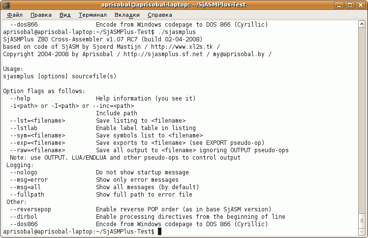

    Попытался собрать SjASMPlus под Linux - не собирается
    1.07 RC7 выдает:
    тут вначале куча строк с deprecated conversation
    ... sjasm/directives.cpp:2181: предупреждение: deprecated conversion from string constant to ‘char*’
    sjasm/directives.cpp: In function ‘bool LuaSetPage(long unsigned int)’:
    sjasm/directives.cpp:2186: предупреждение: deprecated conversion from string constant to ‘char*’
    sjasm/directives.cpp: In function ‘bool LuaSetSlot(long unsigned int)’:
    sjasm/directives.cpp:2199: предупреждение: deprecated conversion from string constant to ‘char*’
    make: *** [sjasm/directives.o] Ошибка 1
    1.07 RC8 Pre
    sjasm/directives.o: In function `dirSAVETAP()':
    directives.cpp:(.text+0x307b): undefined reference to `SaveTAP_ZX(char*, unsigned short)'
    collect2: выполнение ld завершилось с кодом возврата 1
    make: *** [all] Ошибка 1
  9. #348
    17.01.2005
    Belarus, Minsk
    402
    Spir0, для версии 1.07 RC7 используйте Makefile, который идет вместе с исходниками - успешно компилируется под Ubuntu и CentOS. На предупреждения не обращать внимания - если нет ERROR'ов, то значит все скомпилировалось и ищите бинарный файл "sjasmplus".
    Для 1.07 RC8 Pre в Makefile видимо не подключен один из заголовочных файлов, нужно проверить, что передается в параметрах к GCC.
    ATW4GS / BIN2SNA / SquareMania <ТИ-3> / Ужасм+
    ATM-Turbo 512 v4.50, Commodore 64G + TAC-2, Retro-Bit Super Retro TRIO
  10. #349
    15.02.2005
    г. Днепропетровск, Украина
    166
    Error есть , при компиляции directives.cpp. Приведу фрагмент до ошибки сначала:
    g++ -O2 -DLUA_USE_LINUX -DMAX_PATH=PATH_MAX -Ilua5.1 -Itolua++ -o sjasm/directives.o -c sjasm/directives.cpp
    sjasm/directives.cpp: In function ‘int ParseDirective(bool)’:
    sjasm/directives.cpp:64: предупреждение: deprecated conversion from string constant to ‘char*’
    тут куча всяких deprecated conversion from string constant to ‘char*’ и заканчивается как цитировал выше
    Т.е. не компилируется этот файл и sjasmplus нигде не создается.
    Компилятор - g++ --version
    g++ (GCC) 4.3.3
  11. #350
    17.01.2005
    Belarus, Minsk
    402
    Только что проверил - все ок. Действия были такие (Ubuntu):
    1. Открыл терминал
    2. Далее: mkdir SjASMPlus && cd SjASMPlus
    3. Далее: wget http://switch.dl.sourceforge.net/sou...c-1.07-rc7.zip
    4. Далее: unzip sjasmplus-src-1.07-rc7.zip
    5. Далее: make (куча предупреждений)
    6. Далее: ./sjasmplus и на экране:
    Готово! В приложении бинарный файл (в архиве ZIP еще архив TAR+GZIP, т.к. на форуме разрешены только определенные расширения, а ZIP не сохраняет права у файлов)
