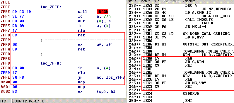

    Хотелось бы отписать о косяке компилятора и надеяться на быстрое исправление если возможно. Вот картинка. В логе все нормально, но декомпиленный бинарик уже отличается. Обвел красной рамкой.

    Версия естественно последняя.
    Хорошо бы просто скриншот дебаггера любого эмулятора, а не IDA. И побольше листинг. И кстати, в Unreal можно смотреть дебаггер с метками, если использовать директиву LABELSLIST.
