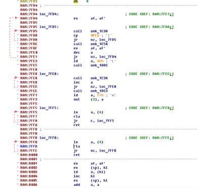

    Цитата Сообщение от Aprisobal Посмотреть сообщение
    На картинке вижу серьезные отличия в адресах листинга и декомпиляции в IDA. Если правильно все понял, то прошу показать куски кода, где адреса совпадают и имеется ошибка.
    И есть уверенность, что IDA не ошибается при декомпилировании? Хорошо бы просто скриншот дебаггера любого эмулятора. И кстати, в Unreal можно смотреть дебаггер с листингом меток, если использовать директиву LABELSLIST.
    Отличия в адресах это из-за того, что идой адреса не подгонял. Там код компилится по DISP. А привел именно совпадающие куски. То есть в лог записано одно, в бинарике уже другое. WINHEXом бинарик просмотрел. Ида эту разницу просто декомпилировала. LABELLISIT увы не осваивал, но в унрыле тот же бинарик. Получился глюк в НЕ ГЛЮКе.
    ---------- Post added at 19:09 ---------- Previous post was at 19:02 ----------
    Вот кусок сорца:
    OK_WORK CALL CSHIGHG:LD A,#77
    OUTSTAT OUT (ZXDATWR),A
    ;ОЖИДАНИЕ КОГДА СПЕК ЗАБЕРЕТ БАЙТ ДАННЫХ
    WDN IN A,(ZXSTAT):RLA:JR C,WDN:RET
    ;ОЖИДАНИЕ КОГДА СПЕК ДАСТ БАЙТ ДАННЫХ
    WDY IN A,(ZXSTAT):RLA:JR NC,WDY:RET
    GSDDRVE
    ENT
    ---------- Post added at 19:11 ---------- Previous post was at 19:09 ----------
    Компиляция по DISP для адреса #1D00, длина кода #1C4. Сам код попадает по расположению как ида декомпильнула на картинке.
    Profi 4.02 512k
    АТМ 7.10 1024k
    Pentagon 2.666LE
    ZX Evolution 4Mb rev B

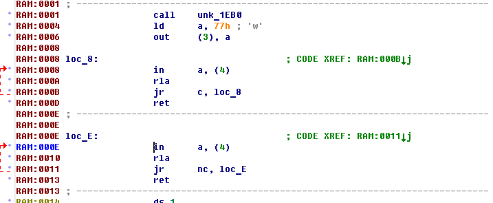

    Да да, после отправки первой версии сообщения, пересмотрел еще раз картинку и понял.
    Скомпилировал приведенный код, декомпилировал в IDA, получил то, что нужно.
    Было бы здорово получить в личную почту полный исходный код программы, по-другому ошибку не исправлю. Приватность гарантирую.

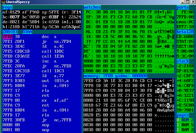

    Вот картинко с Анрыла, правда без меток.

    Ошибка есть, устраним.
    Временно можно использовать директиву OUTPUT "main.rom" (вставлять в начале программы, подробнее см. документацию), вместо SAVEBIN "main.rom" и код будет таким, как в листинге. См. скриншот.
