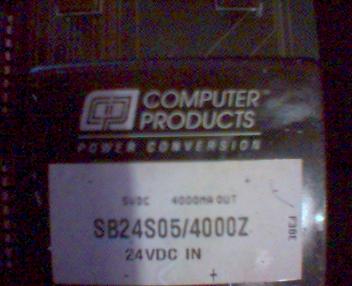

    Можно использовать ДС то ДС конвертор на в ходе правда в етом случае 24 в зато никаких открытых елементов источником могут быть акамулятор солнечная батарея и просто трансформатор с мостиком На картинке конвертор 5вольт до 4 ампер размер 50х50х7.5 мм Кстате работала ета плата в море запитывала небольшой комп от акумулятора который заряжался от солнечных батарей

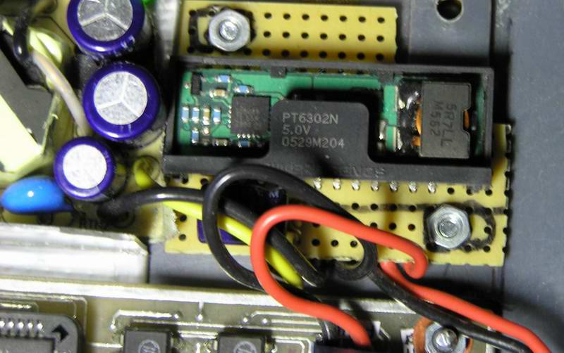

    В качестве БП использую какойто ИБП от принтера чтоли выход 12в. плюс такой вот DC-DC конвертор вход 9-30 вольт, выход 5 в до 3 ампер , эффективность 90%.
    ЗЫ Скажу по секрету этот миниатюрный конвертор достал из интернета абсолютно безплатно
