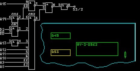

    По вышеприведённой схеме: DD52:2 - это сигнал A14 по схеме зелёного, правильно?

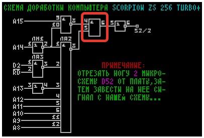

    Подскажите в схеме выделенный элемент должен быть "2И" или схема с ошибкой и должен быть "2И-НЕ"
    pavel_1977, похоже на то.

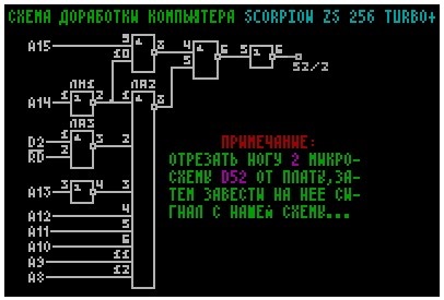

    Как и предполагал: в схеме ошибка. Проверено на своем Scorpion-е.
    Вот исправленные схемы.
ID:	59697   Нажмите на изображение для увеличения.

    А в каком журнале эти схемы приведены? Особенно интересует для зелёного скорпа.
    Сделал себе на новодельный скорп такую схему в GAL'ке, всё отлично заработало. Корпусов меньше, паять проще. А то вариант с триггером никак не хотел работать.
    Спасибо за исправленные схемы, видимо Дмитрий (автор доработки) проглядел ошибку при рисовании схемы в ArtStudio. В железе и у него (на желтом скорпе) и у меня (на зеленом) все работало.
    Для желтого скорпа схема была опубликована в журнале RealTime#2. Для зеленого скорпа схема в журнале не публиковалась, должна была быть в RealTime#3, но увы... Но скриншот схемы был подготовлен.
