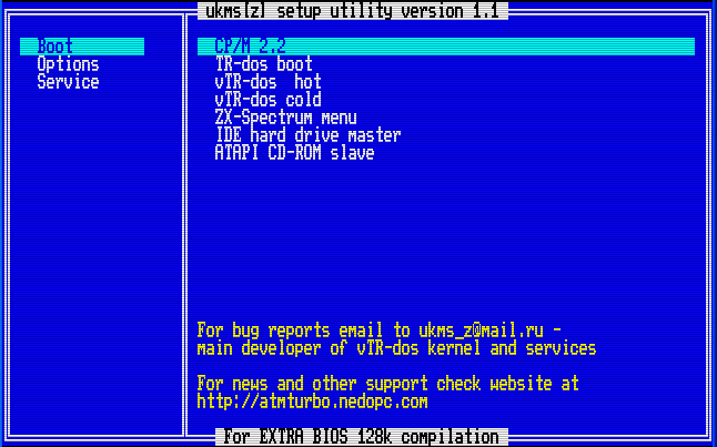

    Цитата Сообщение от Retrograd
    5. А если будет лишь 512кб - заведется машина?
    Заведется и будет работать все кроме vTRDOS (т.е. все остальные пункты меню).

    Цитата Сообщение от John North
    просвятите ,плиз, какие ?
    Все остальные - см. картинку. Там где не встречается слово vTRDOS.
