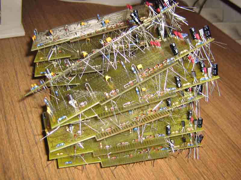

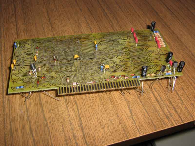

    Продолжаем вести репортаж с места событий...
    Заболел я...
    Но это не мешает мне дальше делать ЖСы.
    Сегодня закончил расстановку на всех платах резюков кондюков и диодов. Запарился... И исцарапался...
    Если самочуствие позводит - то завтра начну паять.
    Вот так счас выглядит этот ужоснах...

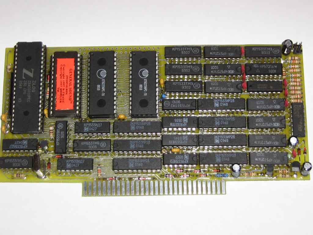

    Пока вы тут спорили я второй ЖС спаял...
    Позравляйте же скорее!
    Вообщем пора устраивать аукцион на правообладанием первого GeneralSounda в новом тысячелетии....
    Кто первый?
    ЗЫ. Запустился с первого раза.
    Вставил.Заиграло.Вот что значит мастер делал....
